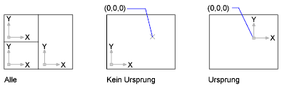

Wendet Änderungen am Symbol auf alle aktiven Ansichtsfenster an. Andernfalls bezieht sich der Befehl BKSYMBOL nur auf das aktuelle Ansichtsfenster.
Zeigt das Symbol in der unteren linken Ecke des Ansichtsfensters an, ohne die Position des BKS-Ursprungs zu berücksichtigen.
Zeigt das Symbol am Ursprung (0,0,0) des aktuellen BKS an. Wenn der Ursprung außerhalb des Sichtfelds liegt, wird er in der unteren linken Ecke des Ansichtsfensters angezeigt.
