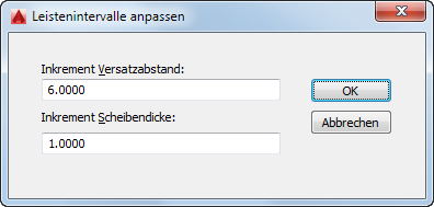

Dialogfeld mit Zahlenauswahlfeldern für die Gruppe Schnitt
Legt den vorgegebenen Inkrementwert für die Steuerelemente Schnittsversatz und Scheibendicke fest.
Legt die vorgegebenen Vergrößerungs- und Verkleinerungswerte für die Steuerelemente Schnittsversatz und Scheibendicke auf der Registerkarte Schnittebene Gruppe Scheiben anpassen fest.
Inkrement Versatzabstand
Legt die vorgegebene Anzahl von Punkten, um die sich der Schnittversatzwert erhöht oder verringert, unter Registerkarte Schnittebene Gruppe Kappe anpassen Schnittsversatz fest.
Beispiel: Wenn Sie den Wert für Inkrement Versatzabstand auf 6.0000 festlegen und im Steuerelement Schnittsversatz einmal auf den Aufwärtspfeil klicken, wird der Schnittsversatzwert um 6.0000 Punkte erhöht.
Inkrement Scheibendicke
Legt die vorgegebene Anzahl von Einheiten, um die sich der Kappendickenwert erhöht oder verringert, unter Registerkarte Schnittebene Gruppe Kappe anpassen Kappendicke fest.
Beispiel: Wenn Sie den Wert für Inkrement Kappendicke auf 2.0000 festlegen und im Steuerelement Kappendicke einmal auf den Aufwärtspfeil klicken, wird die Kappendicke um 2.0000 Punkte erhöht.
