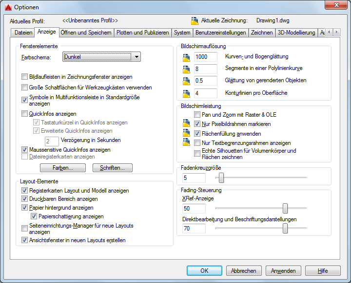

Registerkarte Anzeige, Dialogfeld Optionen
Ermöglicht das Anpassen der Anzeige.
Anmerkung: Verschiedene Optionen auf dieser Registerkarte sind in AutoCAD LT nicht verfügbar.
Liste der Optionen
Die folgenden Optionen sind verfügbar:
Fensterelemente
Steuert die für die Zeichnungsumgebung spezifischen Anzeigeeinstellungen.
Farbschema
Steuert Farbeinstellungen in dunkler oder heller Farbe für Elemente der Benutzeroberfläche wie beispielsweise Statusleiste, Titelleiste, Multifunktionsleiste, Paletten und Anwendungsmenü-Rahmen. (Systemvariable COLORTHEME)
Bildlaufleisten in Zeichnungsfenster anzeigen
Zeigt Bildlaufleisten am unteren und rechten Rand des Zeichenbereichs an.
Große Schaltflächen in Werkzeugkästen
Zeigt die Symbole in der Größe 32 mal 32 Pixel an.
Symbole in Multifunktionsleiste in Standardgröße anzeigen
Skaliert die kleinen Symbole in der Multifunktionsleiste auf 16 x 16 Pixel und die großen Symbole in der Multifunktionsleiste von 32 x 32 Pixel, wenn sie nicht den Standardsymbolgrößen entsprechen. (Systemvariable RIBBONICONRESIZE)
QuickInfo anzeigen
Steuert die Anzeige der QuickInfos für die Multifunktionsleiste, die Werkzeugkästen und die anderen Elemente der Benutzeroberfläche. (Systemvariable TOOLTIPS)
Tastaturkürzel in QuickInfos anzeigen
Zeigt Tastaturkürzel in der QuickInfo an (ALT+Taste) (STRG+Taste).
Erweiterte QuickInfos anzeigen
Steuert die Anzeige von erweiterten QuickInfos.
Sekunden für Verzögerung
Legt die Verzögerungszeit zwischen der Anzeige der Basis-QuickInfo und der erweiterten QuickInfo fest.
Maussensitive QuickInfos anzeigen
Steuert die Anzeige von mausabhängigen QuickInfos, wenn der Mauszeiger über ein Objekt fährt. (Systemvariable ROLLOVERTIPS)
Anzeige der Registerkarten
Zeigt die Dateiregisterkarten am oberen Rand des Zeichnungsbereichs an. (Befehle DATEIREG und DATEIREGSCHL)
Farben
Zeigt das Dialogfeld Farboptionen an. In diesem Dialogfeld können Sie die Farben von Elementen im Hauptanwendungsfenster festlegen.
Schriften
Zeigt das Dialogfeld Schriftmuster für Befehlszeilenfenster an. Mit diesem Dialogfeld bestimmen Sie die Schrift für den Text in dem Befehlsfenster.
Layout-Elemente
Steuert Optionen für vorhandene und neue Layouts. Ein Layout ist eine Papierbereichsumgebung, in der Sie die Zeichnungen für das Plotten vorbereiten können.
Registerkarten Layout und Modell anzeigen
Zeigt die Layout-Registerkarten und die Registerkarte Modell an der unteren Kante des Zeichenbereichs an. Wenn diese Option deaktiviert ist, werden die Registerkarten durch Schaltflächen in der Statusleiste ersetzt.
Druckbaren Bereich anzeigen
Zeigt den druckbaren Bereich in einem Layout an. Der druckbare Bereich wird durch die Fläche dargestellt, die sich innerhalb der gestrichelten Linie befindet, und wird durch das gewählte Ausgabegerät bestimmt.
Papierhintergrund anzeigen
Zeigt eine Darstellung des angegebenen Papierformats im Layout an. Das Papierformat und der Plot-Maßstab bestimmen die Größe des Papierhintergrunds.
Papierschattierung anzeigen
Zeigt einen Schatten um den Papierhintergrund in einem Layout an. Diese Option steht nur zur Verfügung, wenn die Option Papierhintergrund anzeigen aktiviert ist.
Seiteneinrichtungs-Manager für neue Layouts anzeigen
Zeigt den Seiteneinrichtungs-Manager an, wenn Sie eine Layout-Registerkarte zum ersten Mal aufrufen. Mit diesem Dialogfeld können Sie Einstellungen für Papier und Plotten festlegen.
Ansichtsfenster in neuen Layouts erstellen
Erstellt automatisch ein Ansichtsfenster, wenn Sie ein neues Layout anlegen.
Fadenkreuzgröße
Bestimmt die Größe der Fadenkreuze als Prozentsatz der Bildschirmgröße.
(Systemvariable CURSORSIZE)
Bildschirmauflösung
Steuert die Qualität für die Anzeige der Objekte. Eine Erhöhung der Werte im Interesse der Anzeigequalität hat entscheidende Auswirkungen auf die Leistungsdaten.
Kurven- und Bogenglättung
Bestimmt die Auflösung für Objekte im aktuellen Ansichtsfenster. (Befehl AUFLÖS)
Segmente in einer Polylinienkurve
Bestimmt die Anzahl von Liniensegmenten für die einzelnen kurvenangeglichenen Polylinien, die mit der Option Spline des Befehls PEDIT erzeugt werden. (Systemvariable SPLINESEGS)
Glättung von gerenderten Objekten
In AutoCAD LT nicht verfügbar
Passt die Glättung von gerenderten und schattierten Objekten sowie von Objekten, bei denen ausgeblendete Linien entfernt wurden, an.
Bewirkt eine Anpassung der Glätte von schattierten Objekten sowie von Objekten, bei denen ausgeblendete Linien entfernt wurden. (Systemvariable FACETRES)
Konturlinien pro Oberfläche
Gibt die Anzahl der Konturlinien auf den gekrümmten Flächen von 3D-Volumenkörpern an. (Systemvariable ISOLINES)
Bildschirmleistung
Steuert die Anzeigeeinstellungen, die Auswirkungen auf die Leistung haben.
Pan und Zoom mit Pixelbild & OLE
Steuert die Anzeige von Pixelbildern und OLE-Objekten in Echtzeit bei den Befehlen ZOOM und PAN. (Systemvariable RTDISPLAY)
Wenn das Ziehen von Objekten aktiviert ist und Sie das Kontrollkästchen Pan und Zoom mit Pixelbild und OLE aktivieren, wird beim Verschieben eines Bildes eine Kopie dieses Bildes angezeigt, die der Cursorbewegung folgt. (Systemvariable DRAGMODE)
Nur Pixelbildrahmen markieren
Legt fest, ob das gesamte Pixelbild oder lediglich der Rahmen des Pixelbilds hervorgehoben werden soll. (Systemvariable IMAGEHLT)
Flächenfüllung anwenden
Legt fest, ob Schraffuren und zu füllende Bereiche, 2D-Volumenkörper und breite Polylinien ausgefüllt werden. (Systemvariable FILLMODE)
Nur Textbegrenzungsrahmen anzeigen
Steuert, wie Text angezeigt wird. (Systemvariable QTEXTMODE)
Echte Silhouetten für Volumenkörper und Flächen zeichnen
Steuert die Anzeige von Silhouettenkanten von 3D-Volumenkörpern in einem 2D-Drahtmodell oder einem visuellen 3D-Drahtmodellstil. (Systemvariable DISPSILH)
Fade-Steuerung
Steuert den Fading-Intensitätswert für DWG-Xrefs und in AutoCAD die Bearbeitung von Referenzen.
Xref-Anzeige
Steuert das Fading für alle DWG-Xref-Objekte. (Systemvariable XDWGFADECTL)
Diese Option betrifft nur die Anzeige auf dem Bildschirm. Sie hat keine Auswirkungen auf das Plotten oder die Plot-Vorschau..
Direktbearbeitung und Beschriftungsdarstellung
Bestimmt den Wert der Fading-Intensität für Objekte während der direkten Referenzbearbeitung. Objekte, die nicht in Bearbeitung sind, werden mit geringerer Intensität dargestellt (Systemvariable XFADECTL)
Bei der direkten Bearbeitung können Sie eine Blockreferenz oder eine externe Referenz aus der aktuellen Zeichnung heraus bearbeiten. Gültige Werte liegen im Bereich von 0 bis 90 %.
