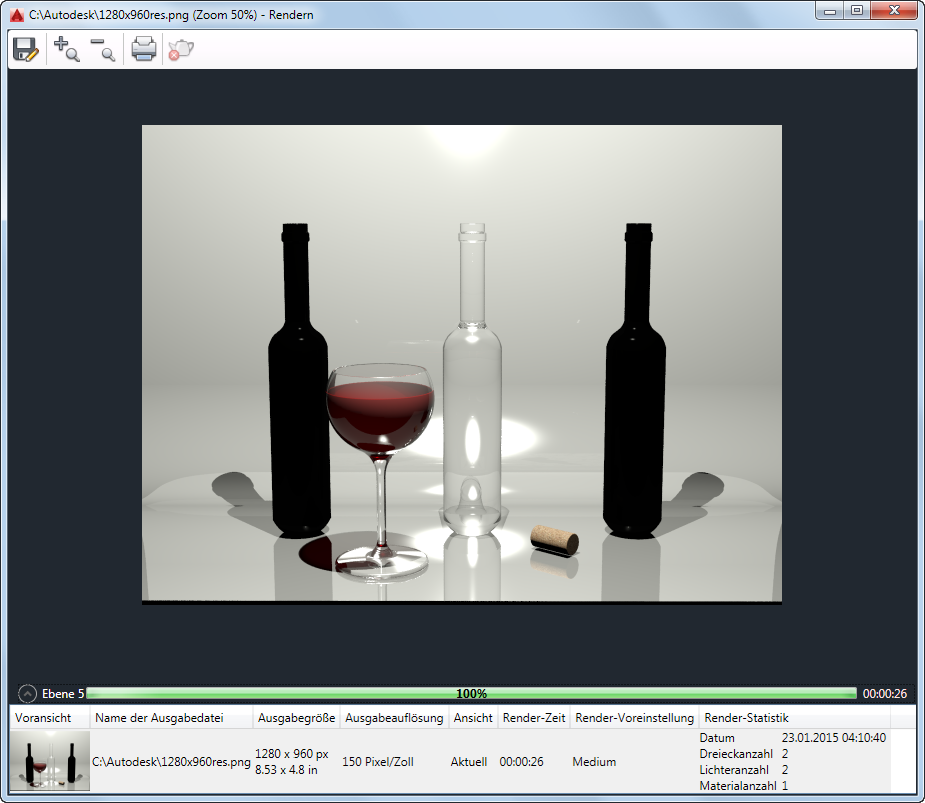

Renderfenster
Das Renderfenster ist in folgende zwei Fensterbereiche aufgeteilt:
Die Renderausgabe aus einer Zeichnung wird immer im entsprechenden Renderfenster angezeigt.
Hier können Sie folgende Aufgaben durchführen:
Liste der Optionen

Bildfenster
Primäres Ausgabeziel des Renderers.
Zoomfaktor
Der Zoomfaktor reicht von 1 % bis 6400 %. Sie können auf die Schaltflächen Zoom + und Zoom - klicken, oder drehen Sie das Mausrad zum Ändern des aktuellen Zoomfaktors.
Fortschrittsanzeige
Die Fortschrittsanzeige zeigt die Anzahl der abgeschlossenen Ebenen, den Fortschritt der aktuellen Iteration und die Renderzeit insgesamt an.
Sie können ein Rendering abbrechen, indem Sie oben im Fenster Rendern auf Abbrechen klicken oder ESC drücken.
Protokollfenster
Es werden unter anderem die folgenden Daten in den Protokolleinträgen gespeichert:
  • Voransicht. Kleine Miniaturansicht der fertig gerenderten Bild.
  • Name der Ausgabedatei. Dateiname des gerenderten Bilds.
  • Ausgabegröße: Breite und Höhe des gerenderten Bilds in Pixeln.
  • Ausgabeauflösung. Auflösung des gerenderten Bilds in DPI (Dots per Inch).
  • Ansicht. Name der Ansicht, die gerendert wurde. Wenn keine benannte Ansicht aktuell wird, wird die Ansicht als Aktuelle gespeichert.
  • Renderzeit. Renderzeit in Stunden : Minuten : Sekunden.
  • Render-Voreinstellung. Name der Render-Voreinstellung, die zum Rendern verwendet wird.
  • Render-Statistik. Datum und Zeit der Erstellung des gerenderten Bilds und die Anzahl der Objekte in der gerenderten Ansicht. Die Objektanzahl enthält Geometrie, Lichtquellen und Materialien.
Protokolleinträge, die über einen Dateinamen verfügen, werden gespeichert.
Protokollfenster - Kontextmenü
Wenn Sie mit der rechten Maustaste auf einen Protokolleintrag klicken, wird ein Kontextmenü mit den folgenden Optionen angezeigt:
