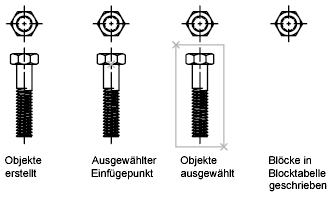

Die in der folgenden Abbildung dargestellte Blockdefinition enthält einen Namen, vier Linien und einen Basispunkt am Schnittpunkt der beiden Diagonalen. In diesem (und im zweiten) Beispiel wird die Geometrie aus der Zeichnung entfernt, wenn der Block gespeichert wird.
Die Abbildung zeigt eine typische Schrittfolge zum Erstellen einer Blockdefinition in einer Zeichnung.

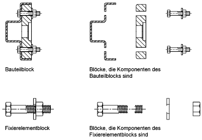

Blockreferenzen, in denen andere Blöcke enthalten sind, werden als verschachtelte Blöcke bezeichnet. Durch das Verschachteln von Blöcken können Sie die Organisation einer komplexen Blockdefinition vereinfachen.
Die einzige Einschränkung bei verschachtelten Blöcken besteht darin, dass eingefügte Blöcke nicht auf sich selbst verweisen dürfen.
