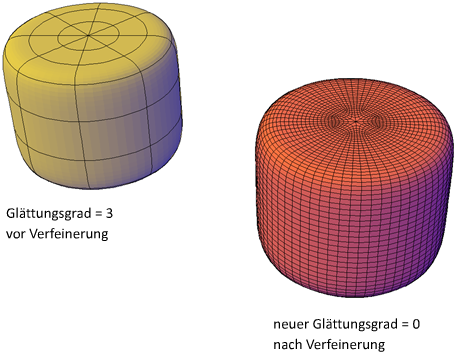

Durch Verfeinern eines Objekts erhöht sich die Anzahl der editierbaren Flächen durch Konvertieren der zugrunde liegenden Facetten in Flächen. Die Anzahl der entstehenden Flächen hängt vom aktuellen Glättungsgrad ab. Höhere Glättungsgrade ergeben mehr Flächen nach dem Verfeinern.
Neben der Erhöhung der Flächenanzahl, führt das Verfeinern eines Netzobjekts zum Rücksetzen des Glättungsgrades auf die Basislinie. Deshalb kann ein Objekt geglättet erscheinen und trotzdem einen Glättungsgrad von 0 (Null) aufweisen.

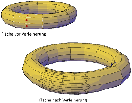

Sie können, wie in der vorigen Abbildung dargestellt, ein ganzes Netzobjekt oder eine bestimmte Fläche verfeinern. Eine verfeinerte Fläche wird in vier Teilflächen zerlegt, und die angrenzenden Flächen werden leicht verformt, um sich der Änderung anzupassen.
Das Verfeinern einer Netzfläche wirkt sich nicht auf den Glättungsgrad des gesamten Netzobjekts aus. Im Gegensatz zu verfeinerten Netzobjekten können die verfeinerten Flächen sofort weiter verfeinert werden. Mit der Verfeinerung von Netzflächen erreichen Sie auch kleinere Bereiche für detailliertes Modellieren.

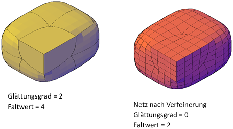

Für Falten, die auf Immer eingestellt sind, wird die Schärfe unabhängig vom Glättungsgrad und der Verfeinerung des Objekts beibehalten. Das Verhalten ist jedoch anders, wenn Sie einen Faltenwert zuweisen. Wenn Sie ein Objekt oder eine Kante mit einer Falte verfeinern, wird der zugewiesene Faltenwert um den Wert des ursprünglichen Glättungsgrades verringert. Angenommen, Sie fügen eine Falte mit einem Wert von 4 hinzu und verfeinern dann ein Netz mit einem Glättungsgrad von 2. Dann beträgt der neue Faltenwert 2.
Wenn eine Falte angewendet wird, bevor ein Objekt geglättet oder verfeinert wird, ist der Effekt erst sichtbar, nachdem das Objekt geglättet oder verfeinert wurde.
