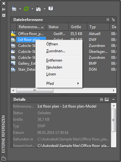

Wenn die betreffende Referenz zugeordnete XRefs oder Blockdefinitionen aufweist, werden die Referenz und die verschachtelten Referenzen im Dialogfeld Referenz bearbeiten angezeigt und können ausgewählt werden. Die verschachtelten Referenzen werden nur dann angezeigt, wenn das ausgewählte Objekt zu einer verschachtelten Referenz gehört. Es ist nicht möglich, mehrere Objekte gleichzeitig zum Bearbeiten auszuwählen. Wenn Sie eine Referenz bearbeiten, die OLE-Objekte enthält, werden die OLE-Objekte zwar angezeigt, können jedoch nicht zur Bearbeitung ausgewählt werden.
Wenn Sie eine Blockreferenz mit Attributen zur Bearbeitung auswählen, können Sie die Attributdefinitionen in der Referenz anzeigen und zur Bearbeitung bereitstellen. Die Attribute werden ausgeblendet; die Attributdefinitionen können zusammen mit der ausgewählten Referenzgeometrie bearbeitet werden. Beim Speichern der Änderungen in der Blockreferenz werden die Attribute der ursprünglichen Referenz unverändert beibehalten. Die neuen oder geänderten Attributdefinitionen wirken sich lediglich auf spätere Einfügungen des Blocks aus, nicht jedoch auf die Attribute in vorhandenen Blockexemplaren.
