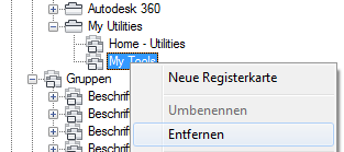

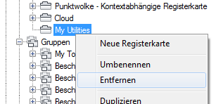

Unten im Knoten Registerkarten wird eine neue Multifunktionsleisten-Registerkarte (mit der Bezeichnung Neue Registerkarte) angefügt.
Verwenden Sie die visuelle Indikatorleiste, um die Position der Multifunktionsleisten-Gruppe auf der Multifunktionsleisten-Registerkarte festzulegen.
Zwischen den Multifunktionsleisten-Gruppen wird eine visuelle Indikatorleiste angezeigt, die die Position der Multifunktionsleisten-Gruppe angibt, wenn die Maustaste losgelassen wird.
