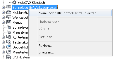

- Klicken Sie auf der Registerkarte Anpassen im Bereich Anpassungen in <Dateiname> mit der rechten Maustaste auf den Knoten Schnellzugriffs-Werkzeugkasten. Klicken Sie auf Neuer Schnellzugriffs-Werkzeugkasten.
Ein neuer Schnellzugriffs-Werkzeugkasten (mit der Bezeichnung Schnellzugriffs-Werkzeugkasten1) wird an die letzte Stelle des Knotens Schnellzugriffs-Werkzeugkasten gesetzt.

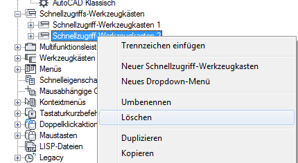

- Klicken Sie auf der Registerkarte Anpassen im Bereich Anpassungen in <Dateiname> auf das Pluszeichen (+) neben dem Knoten Schnellzugriffs-Werkzeugkästen, um ihn zu erweitern.
- Klicken Sie mit der rechten Maustaste auf den Schnellzugriffs-Werkzeugkasten, den Sie löschen möchten, und wählen Sie Löschen aus.

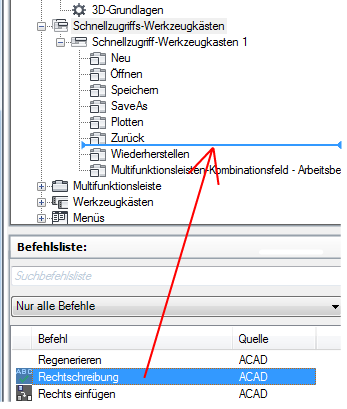

- Ziehen Sie im Bereich Befehlsliste den Befehl oder das Steuerelement, den bzw. das Sie dem Schnellzugriffs-Werkzeugkasten hinzufügen möchten, in den Bereich Anpassungen in <Dateiname>.
Eine visuelle Indikatorleiste wird angezeigt, um die Position anzugeben, an der der Befehl oder das Steuerelement hinzugefügt wird, wenn Sie die Taste des Zeigegeräts loslassen.
- Wenn sich die visuelle Indikatorleiste an der Position befindet, an der Sie den Befehl bzw. das Steuerelement einfügen möchten, lassen Sie die Taste des Zeigegeräts los.

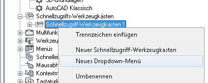

- Klicken Sie mit der rechten Maustaste auf den Schnellzugriffs-Werkzeugkasten, zu dem Sie ein Dropdown-Menü hinzufügen möchten. Klicken Sie auf Neues Dropdown-Menü.
Ein neues Dropdown-Menü (mit der Bezeichnung Neues Dropdown-Menü) wird am Ende des Schnellzugriffs-Werkzeugkastens hinzugefügt.

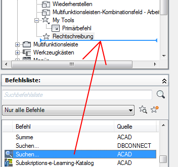

- Ziehen Sie im Bereich Befehlsliste den Befehl oder das Steuerelement, den bzw. das Sie dem Dropdown-Menü hinzufügen möchten, in den Bereich Anpassungen in <Dateiname>.
Eine visuelle Indikatorleiste wird angezeigt, um die Position anzugeben, an der der Befehl oder das Steuerelement hinzugefügt wird, wenn die Taste des Zeigegeräts losgelassen wird.

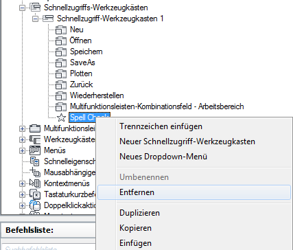

- Klicken Sie auf das Pluszeichen (+) neben dem Schnellzugriffs-Werkzeugkasten, aus dem Sie einen Befehl bzw. ein Steuerelement entfernen möchten.
- Klicken Sie mit der rechten Maustaste auf den Befehl oder das Steuerelement, den bzw. das Sie entfernen möchten, und klicken Sie auf Entfernen.
