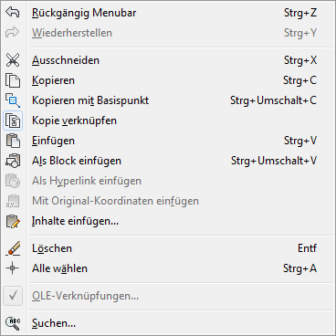

Das folgende Beispiel zeigt das Menüelement OLE-Verknüpfungen im Menü Bearbeiten, das durch ein Häkchen markiert ist, sowie das Bild des Menüelements Kopie verknüpfen, das durch einem Rand hervorgehoben ist.

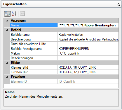

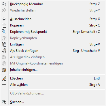

Die Tilde (~) und das Ausrufezeichen, gefolgt von einem Punkt (!.) werden vor die Befehlsbeschriftung Kopie verknüpfen (Eigenschaft Name des Bereichs Eigenschaften) gesetzt. Es folgt eine Darstellung des Befehls Kopie verknüpfen, der im Menü Bearbeiten markiert und grau abgeblendet ist.
