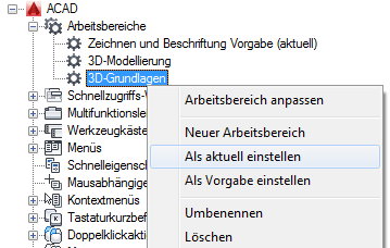

Klicken Sie auf der Registerkarte Anpassen im Bereich Anpassungen in <Dateiname> auf das Pluszeichen (+) neben dem Knoten Arbeitsbereiche, um ihn zu erweitern.
Klicken Sie mit der rechten Maustaste auf den Arbeitsbereich, den Sie aktivieren möchten. Klicken Sie auf Aktuell.

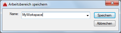

Speichern der Änderungen an einem Arbeitsbereich über das Anwendungsfenster
Klicken Sie in der Statusleiste auf Arbeitsbereichswechsel, und wählen Sie Aktuelles speichern unter aus.
Geben Sie im Dialogfeld Arbeitsbereich speichern im Feld Name den Namen des neuen Arbeitsbereichs ein, oder wählen Sie einen vorhandenen Arbeitsbereich aus der Dropdown-Liste aus, um ihn zu überschreiben.
Klicken Sie auf Speichern, um en Arbeitsbereich zu erstellen oder zu ändern.

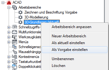

Klicken Sie mit der rechten Maustaste auf den Arbeitsbereich, den Sie als Vorgabe festlegen möchten. Klicken Sie auf Vorgabe einstellen.

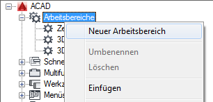

Klicken Sie auf der Registerkarte Anpassen im Bereich Anpassungen in <Dateiname> mit der rechten Maustaste auf den Knoten Arbeitsbereiche, und wählen Sie Neuer Arbeitsbereich aus.
Ein neuer, leerer Arbeitsbereich (Arbeitsbereich1) wird am Ende der Arbeitsbereiche eingefügt.

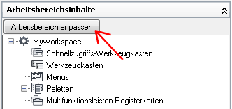

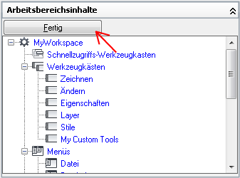

Klicken Sie im Bereich Arbeitsbereichsinhalte auf Arbeitsbereich anpassen.

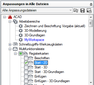

Klicken Sie im Bereich Anpassungen in <Dateiname> auf das Pluszeichen (+) neben den Benutzeroberflächenelementen, um sie zu erweitern.
Anmerkung: Neben den Knoten für den Schnellzugriffs-Werkzeugkasten, die Multifunktionsleisten-Registerkarten, Werkzeugkästen, Pulldown-Menüs und partiellen CUIx-Dateien werden nun Kontrollkästchen angezeigt, sodass Sie auf einfache Weise Elemente in den Arbeitsbereich einfügen können.
Aktivieren Sie das Kontrollkästchen neben den einzelnen Benutzeroberflächenelementen, die Sie zum Arbeitsbereich hinzufügen möchten.
Die ausgewählten Benutzeroberflächenelemente werden zu dem Arbeitsbereich hinzugefügt.
Klicken Sie im Bereich Arbeitsbereichsinhalte auf Fertig.

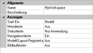

Ändern der Eigenschaften von Arbeitsbereichen
Klicken Sie auf Registerkarte VerwaltenGruppe AnpassungBenutzeroberfläche. Finden
Klicken Sie auf der Registerkarte Anpassen im Bereich Anpassungen in <Dateiname> auf den Arbeitsbereich, dessen Eigenschaften Sie ändern möchten.
Führen Sie im Bereich Eigenschaften die folgenden Schritte aus:
Geben Sie im Feld Name einen Namen für den Arbeitsbereich ein.
Geben Sie im Feld Beschreibung eine Beschreibung ein.
Wählen Sie eine Option aus dem Feld Start Ein (Modell, Layout, Nicht ändern).
Wählen Sie im Feld Menüleiste eine Option (Aus, Ein) aus.
Wählen Sie im Feld Statusleiste eine Option (Aus, Ein) aus.
Wählen Sie im Feld Navigationsleiste eine Option (Aus, Ein) aus.
Wählen Sie im Feld Modell/Layout-Registerkarten eine Option aus(Ein, Aus, Nicht ändern).
Wählen Sie eine Option aus dem Feld Bildlaufleisten (Ein, Aus, Nicht ändern).
Klicken Sie auf Anwenden.

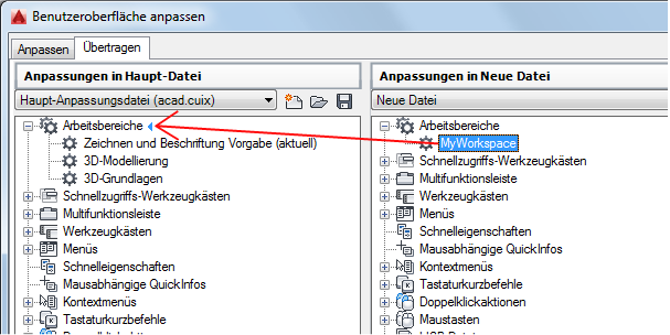

Importieren von Arbeitsbereichen in eine Haupt-CUIx-Datei
Klicken Sie auf der Registerkarte Übertragen im Bereich Anpassungen in <Dateiname> (rechte Seite) auf die Schaltfläche Anpassungsdatei öffnen.
Wählen Sie im Dialogfeld Öffnen die Anpassungsdatei aus, die den Arbeitsbereich enthält, die Sie zur Haupt-CUIx-Datei hinzufügen möchten.
Ziehen Sie im Bereich Anpassungen in <Dateiname> (rechte Seite) den Arbeitsbereich aus der CUIx-Datei auf den Knoten Arbeitsbereiche der Haupt-CUIx-Datei im Bereich Anpassungen in <Dateiname> (linke Seite).
