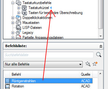

    • Um ein Tastaturkürzel zu erstellen, ziehen Sie im Bereich Befehlsliste einen Befehl auf den Knoten Tastaturkürzel im Bereich Anpassungen in <Dateiname>.

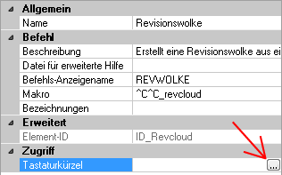

  4. Klicken Sie im Bereich Eigenschaften auf das Feld Taste(n), und klicken Sie dann auf die Schaltfläche […], um das Dialogfeld Tastaturkürzel zu öffnen.
