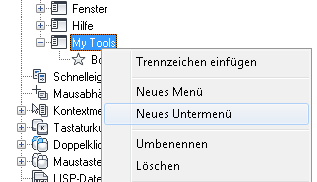

Wählen Sie das Menü aus, dem Sie ein Untermenü hinzufügen möchten.
Klicken Sie mit der rechten Maustaste auf das Menü. Klicken Sie auf Neues Untermenü.
Das neue Untermenü (namens Menü1) wird am Ende des Menüs eingefügt.

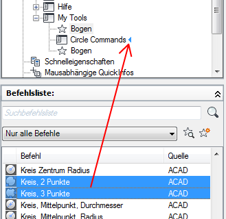

Ziehen Sie im Bereich Befehlsliste den Befehl, den Sie zum Untermenü hinzufügen möchten, in den Bereich Anpassungen in
<Dateiname>
Fügen Sie weitere Befehle hinzu, bis das neue Kontextmenü vollständig ist.
