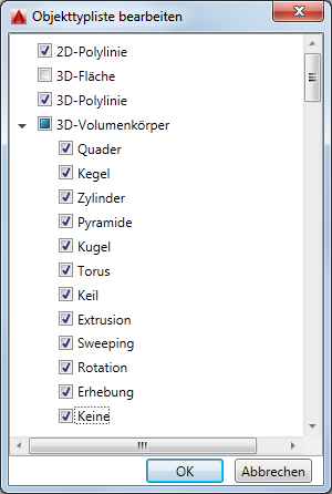

Steuern, welche Objekte unterstützt werden.
  1. Wählen Sie auf der Registerkarte Anpassen unter Anpassungen in <Dateiname> die Option Mausabhängige QuickInfos.
  2. Klicken Sie im Objektbereich auf die Schaltfläche Objekttypliste bearbeiten.
  3. Klicken Sie im Dialogfeld Objekttypliste auf die Objekttypen, für die Eigenschaften in einer mausabhängigen QuickInfo angezeigt werden sollen.
    Wenn ein Objekttyp ausgewählt ist, werden die Eigenschaften für diesen Objekttyp in einer mausabhängigen QuickInfo angezeigt, sobald der Mauszeiger über ein Objekt des entsprechenden Typs geführt wird. Heben Sie die Auswahl eines Objekttyps auf, wenn dieser Objekttyp keine mausabhängigen QuickInfos unterstützen soll.
  4. Klicken Sie auf OK.
  5. Klicken Sie auf Anwenden.

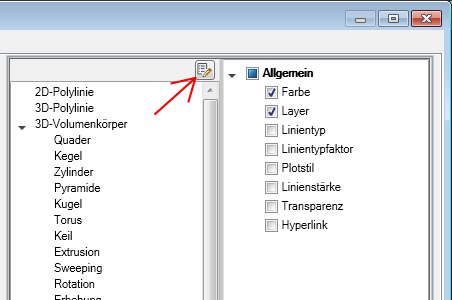

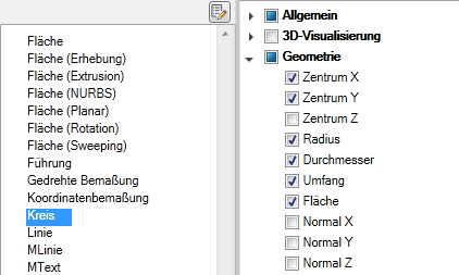

Steuern der Anzeige von Eigenschaften
  2. Wählen Sie im Objektbereich ein Objekt aus der Objekttypliste aus.
  3. Wählen Sie im Eigenschaftenfenster die Eigenschaften aus, die in einer mausabhängigen QuickInfo angezeigt werden sollen.
    Wenn eine Eigenschaft ausgewählt ist, wird die Eigenschaft in einer mausabhängigen QuickInfo angezeigt, sobald der Mauszeiger über ein Objekt des ausgewählten Objekttyps im Zeichnungsfenster geführt wird. Heben Sie die Auswahl einer Eigenschaft auf, wenn diese Eigenschaft nicht für den ausgewählten Objekttyp angezeigt werden soll.
  4. Klicken Sie auf Anwenden.
Überschreiben der allgemeinen Eigenschaften für alle Objekttypen
  2. Klicken Sie im Eigenschaftenbereich auf die Kontrollkästchen neben den allgemeinen Eigenschaften, die Sie in der mausabhängigen QuickInfo für alle Objekttypen aktivieren möchten.
  3. Klicken Sie auf Überschreibungen zurücksetzen.

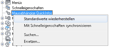

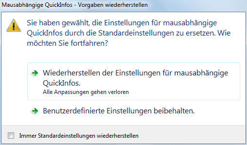

Wiederherstellen der Vorgabeeinstellungen
  1. Wählen Sie auf der Registerkarte Anpassen im Bereich Anpassungen in <Dateiname> die Option Mausabhängige QuickInfos.
  2. Klicken Sie auf Standardwerte wiederherstellen.
  3. Klicken Sie auf Wiederherstellen der Einstellungen für mausabhängige QuickInfos.

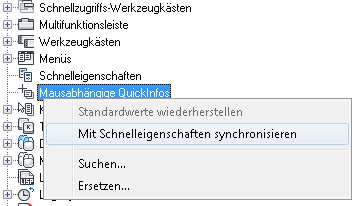

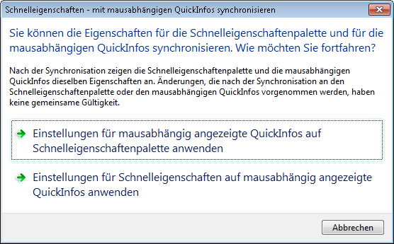

Synchronisieren mausabhängiger QuickInfos mit Schnelleigenschaften
  2. Klicken Sie auf Mit Schnelleigenschaften synchronisieren.
  3. Klicken Sie auf Einstellungen für Schnelleigenschaften auf mausabhängig angezeigte QuickInfos anwenden.
