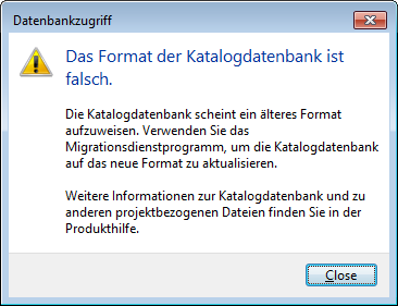

Sie können die Katalogdatenbank durch Hinzufügen von Tabellen und Datensätzen, durch Bearbeiten von Datensätzen und Umbenennen von Spaltenbeschriftungen anpassen. Einige Änderungen bewirken jedoch, dass das Programm die Katalogdatenbank nicht mehr verwenden kann. In diesem Fall sehen Sie die folgende Warnung.
Folgen Sie diesen Richtlinien, um sicherzustellen, dass das Programm trotz Ihrer Änderungen die Katalogdatenbank weiter verwenden kann.
