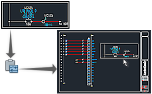

Fügt Objekte aus der Zwischenablage für Schaltkreise in die aktuelle Zeichnung ein
Befehlseingabe:
AECIRCPASTE
Mit dem Befehl Schaltkreis einfügen (AECIRCPASTE) werden Objekte eingefügt, die zuvor mit dem Befehl Schaltkreis ausschneiden oder Schaltkreis kopieren in der Zwischenablage für Schaltkreise abgelegt wurden.
Nachdem Sie einen Einfügepunkt angegeben haben, werden die Schaltkreise eingefügt und die Betriebsmittelkennzeichnungen werden aktualisiert.
Das Dialogfeld Maßstab des Schaltkreises wird geöffnet. Hier können Sie Optionen für Drähte, Drahtnummern, Quellpfeile, Text und Kontakte auswählen.
