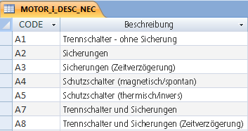

Im Folgenden finden Sie ein Beispiel für einen Trennschalter-Eintrag:
(c:ace_cb_anno2 nil "A1" "RATING1" 0 nil)
In diesem Beispiel ist "A1" der Code, der in der Tabelle MOTOR_I_DESC übereinstimmen muss (für "Trennschalter (ohne Sicherung)"), und "RATING1" ist das Attribut auf dem eingefügten Trennschaltersymbol, das den berechneten Ampere-Endwert erhalten soll.

Wenn ein Betriebsmittel über mehrere berechnete Werte wie z. B. einen Trennschalter mit Sicherungen verfügt, werden die NENNWERT-Attribute für das Betriebsmittel durch ein Semikolon voneinander getrennt, wie im folgenden Beispiel gezeigt:
(c:ace_cb_anno2 nil "A7" "NENNWERT1;NENNWERT2" nil 0)
Die Tabelle MOTOR_I_MAP enthält entsprechende durch ein Semikolon getrennte Werte in der Spalte NENNWERT.
