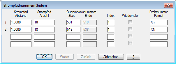

  1. Klicken Sie auf Registerkarte StromlaufplanGruppe Drähte/Drahtnummern bearbeitenDropdown-Liste Stromlaufplan ändernStromlaufplan überarbeiten. Finden
    Im Dialogfeld Strompfadnummern ändern wird eine Liste der in der Zeichnung vorhandenen Stromlaufpläne angezeigt.
  2. Ändern Sie für jeden Stromlaufplan die erste Strompfadnummer. Ändern Sie den ersten Stromlaufplan zu 101 (Spalte 1, Zeile 01) und den zweiten Stromlaufplan zu 201 (Spalte 2, Zeile 01).
  3. Klicken Sie auf OK.
    Die Querverweisnummern werden für jeden Stromlaufplan aktualisiert.
