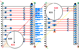

Aktualisieren Sie Quell- und Zielsignale einzeln, zeichnungsübergreifend oder projektübergreifend. Sie können die Querverweisinformationen für zwei Arten von Querverweissymbolen aktualisieren:
Drahtsignale
Quell-/Zielquerverweise aktualisieren
Aktualisiert die Von-/Nach-Querverweis-Kennzeichnung für alle Drahtnetz-Quell- und -Ziel-Pfeilsymbole.
Quell-/Zieldrahtnummernkennzeichnungen aktualisieren
Bringt die Drahtnummernkennzeichnungen am Ziel in Übereinstimmung mit den Drahtnummern an der Quelle der einzelnen Drahtsignalpaare.
Einzelquerverweissymbole
Legen Sie das gewünschte Querverweisformat im Abschnitt Querverweisformat des Dialogfelds Zeichnungseigenschaften Querverweis fest. Dies wird pro Zeichnung durchgeführt.
Einzelquerverweissymbole aktualisieren
Aktualisiert die Querverweis-Kennzeichnungen zwischen Paaren von Einzelquerverweissymbolen. Hierbei handelt es sich um Drahtnummernsignalsymbole, jedoch ohne DRAHTNR-Attribut und ohne Verbindung zu Drähten. Sie sind frei schwebend.
