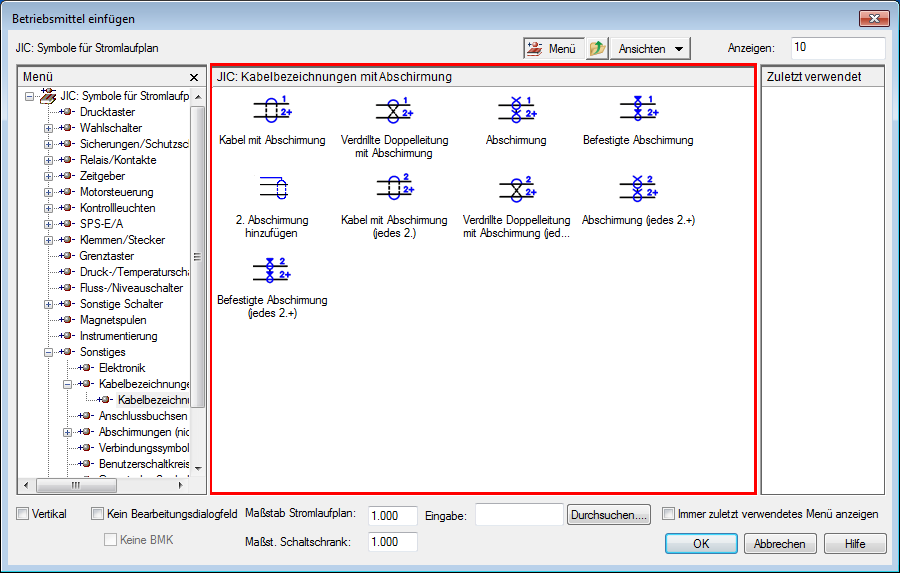

Kabelbezeichnungssymbole
Für AutoCAD Electrical-Symbole für Kabelleiterbezeichnungen gelten die folgenden Konventionen:
Beispiele:
HW01.dwg
Übergeordnete Kabelleiterbezeichnung, horizontale Drahteinfügung
HW02.dwg
Untergeordnete Kabelbezeichnung, horizontale Drahteinfügung
VW01.dwg
Übergeordnete Kabelleiterbezeichnung, vertikale Drahteinfügung
VW02.dwg
Untergeordnete Kabelbezeichnung, vertikale Drahteinfügung

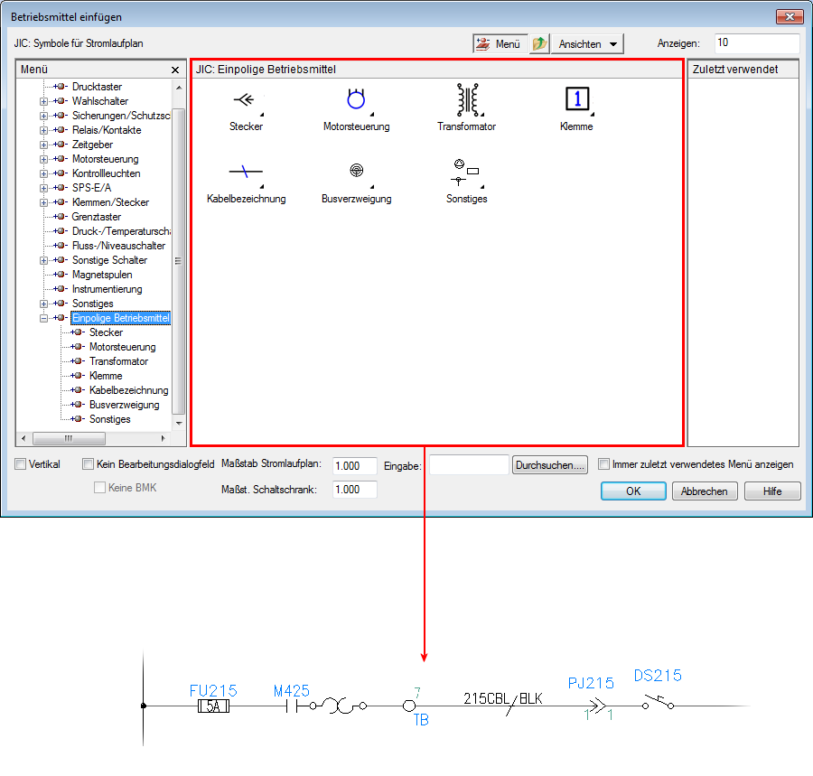

Einpolige Symbole
Für einpolige Symbole gelten die gleichen Benennungskonventionen wie für übergeordnete und untergeordnete Stromlaufplansymbole. Damit die Symbolnamen eindeutig sind, wird an den Blocknamen der einpoligen Symbole eine "1-" angehängt. Durch den Symbolnamen wird das Symbol jedoch nicht als einpoliges Symbol definiert. Ein einpoliges Symbol wird definiert durch das Vorhandensein eines WDTYP-Attributs mit dem Wert 1- auf dem Symbol oder dem Wert 1-1 bei einem Symbol für eine einpolige Busverzweigung.
Das Busverzweigungssymbol kann zwei Funktionen haben:
Bei einer einpoligen Vorlage für einen dualen Schaltkreis gibt es drei Busverzweigungssymbole. Eines an dem Punkt, an dem der Schaltkreis mit dem Bus verbunden ist. An den beiden "Schaltkreisausläufern" befinden sich zwei weitere Exemplare dieses Symbols, die jeweils den Punkt kennzeichnen, an dem der jeweilige Teil des dualen Schaltkreises beginnt. Die Busverzweigungssymbole ermöglichen präzise Berichte für einpolige Schaltkreise, egal ob es sich um eine Darstellung eines einzelnen oder eines dualen Schaltkreises handelt.
Folgende Busverzweigungssymbole werden bereitgestellt:
Anmerkung:
Ein WDTYPE-Attribut mit dem Wert "1-1" kennzeichnet ein Busverzweigungssymbol.

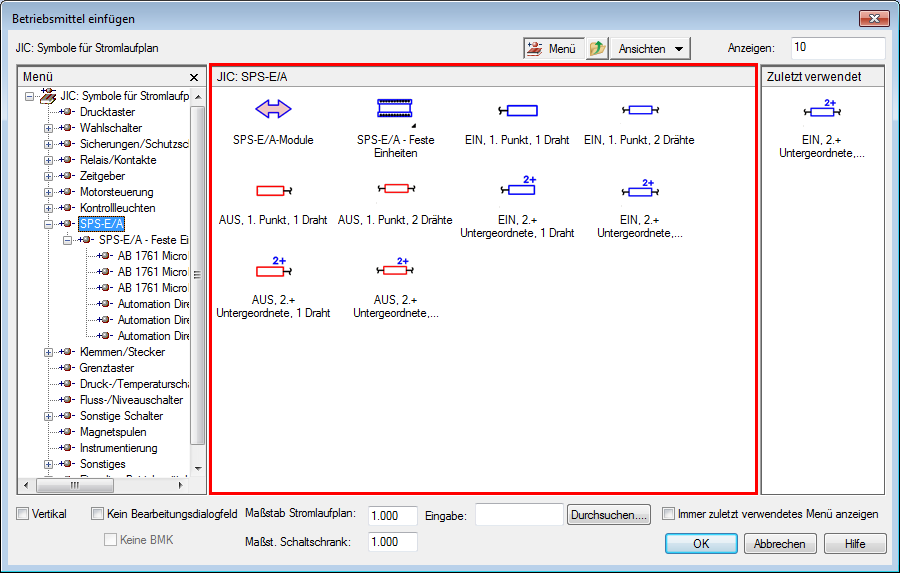

SPS-E/A - parametrisch erstellte Symbole
Diese Symbole beginnen mit "HP" oder "VP" (horizontaler Strompfad bzw. vertikal), gefolgt von einer Zahl von 1 bis 9. Die Ziffer entspricht dem gewählten Stil bzw. Aussehen des SPS-Moduls. (1 bis 5 werden in der Bibliothek von AutoCAD Electrical bereitgestellt, 6 bis 9 können individuell festgelegt werden.)

Standalone-SPS-E/A-Punktsymbole
Diese Symbole beginnen mit "PLCIO" und können bis zu 32 Zeichen lang sein. Für AutoCAD Electrical ist lediglich das Präfix "PLCIO" erforderlich, andere Namenskonventionen sind nicht vorhanden.
Beispiele:
PLCIO50E1761-L16AWA.dwg
Modell AB 1761 L16-AWA mit Strompfadabstand 0,5 Einheiten
PLCIOI1T.dwg
Standalone-Eingangspunkt, Einzeldrahtverbindung
