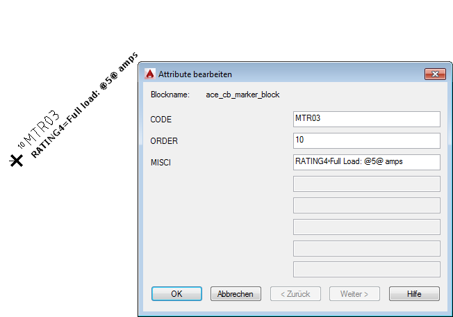

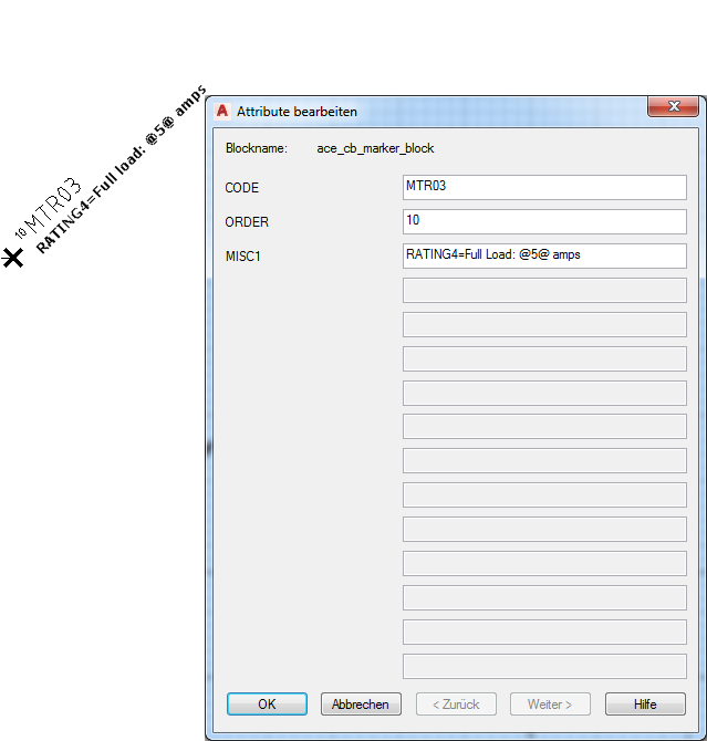

Diese Motoreinrichtung/Beschriftung muss markiert sein, damit dieses frühzeitig geschieht. Dies erfolgt über einen Wert ORDER, der auf eine niedrige Nummer oder 0 festgelegt wird. Wenn beispielsweise die Motor-Volllast-Ampere-Wert verwendet wird, um die Schutzschaltergröße für den Haupttrennschalter zu ermitteln, müssen diese Daten im Speicher sein, bevor der Bezeichnungsblock des Haupttrennschalters verarbeitet wird.
