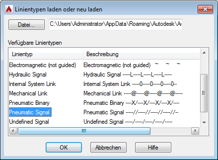

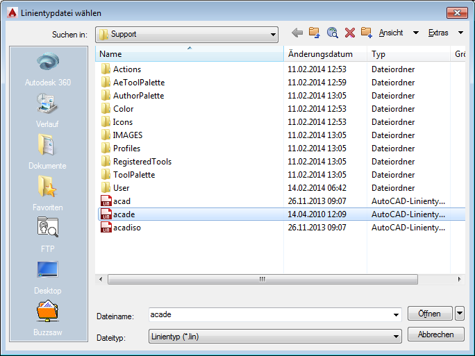

  10. Um den Linientyp für den Drahtlayer GREEN_10 festzulegen, klicken Sie auf Linientyp.
  11. Klicken Sie im Dialogfeld Linientyp wählen auf Laden.
  12. Klicken Sie im Dialogfeld Linientypen laden oder neuladen auf Datei.
  13. Wählen Sie im Dialogfeld Linientypdatei wählen acade.lin, und klicken Sie auf Öffnen.
    Anmerkung: Der vorgabemäßige Speicherort für die Datei acade.lin lautet \Benutzer\{Benutzername}\AppData\Roaming\Autodesk\AutoCAD Electrical {Version}\{Versionsnummer}\{Länderbezeichnung}\Support\User\.
  14. Wählen Sie im Dialogfeld Linientypen laden oder neu laden die Option für das Pneumatik-Signal, und klicken Sie auf OK.
  15. Wählen Sie im Dialogfeld Linientyp wählen die Option für das Pneumatik-Signal, und klicken Sie auf OK.
