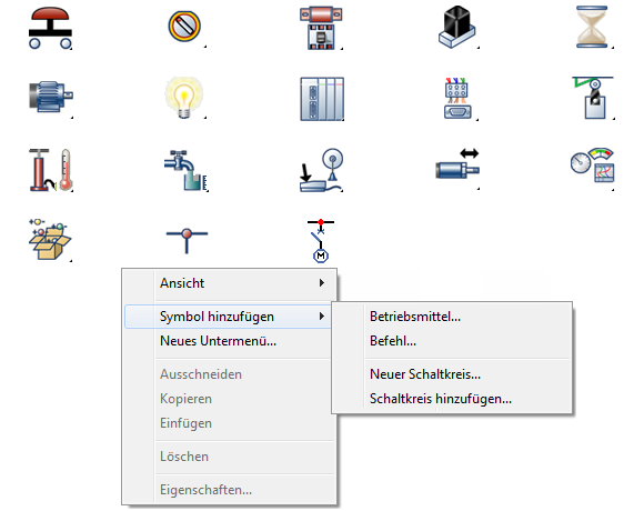

  4. Wählen Sie im Dialogfeld Symbolmenü-Assistent die Option Hinzufügen Betriebsmittel, um ein neues Symbol zum Menü hinzuzufügen.
    Abhängig davon, welche Art von Symbol Sie hinzufügen möchten, können Sie alternativ die Option Befehl, Neuer Schaltkreis, Schaltkreis hinzufügen oder Neues Untermenü wählen.
    • Betriebsmittel: Fügt ein Symbol hinzu, das ein Betriebsmittel in die Zeichnung einfügt.
    • Befehl: Fügt ein Symbol hinzu, bei dessen Auswahl ein AutoCAD Electrical-Befehl ausgeführt wird.
    • Neuer Schaltkreis: Erstellt einen Schaltkreis und fügt das Symbol (das über einen neuen Schaltkreis erzeugt wird) hinzu, das den Schaltkreis in die Zeichnung einfügt.
    • Schaltkreis hinzufügen: Fügt ein Symbol (das von einem bestehenden Schaltkreis erzeugt wurde) hinzu, das den Schaltkreis in die Zeichnung einfügt.
    • Neues Untermenü: Fügt ein Symbol hinzu, bei dessen Auswahl eine Untermüseite geöffnet wird. Sie können dann ein Symbol aus dem Untermenü auswählen, um das angegebene Betriebsmittel in die Zeichnung einzufügen oder einen AutoCAD Electrical-Befehl auszuführen.

  4. Wählen Sie im Dialogfeld Symbolmenü-Assistent die Befehle Hinzufügen Betriebsmittel, um ein neues Symbol zum Menü hinzuzufügen.
    Anmerkung: Sie können auch mit der rechten Maustaste in einen leeren Bereich klicken und Symbol hinzufügen Betriebsmittel auswählen.
