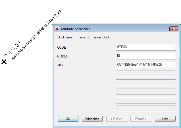

- Öffnen Sie die Schaltkreis-Vorlagenzeichnung, die den Bezeichnungsblock für das Motorsymbol enthält.
- Suchen Sie nach dem richtigen Bezeichnungsblock für das Motorsymbol.
- Bearbeiten Sie seinen MISC1-Attributwert unter Verwendung des Formats "{Attributname}=(AutoLISP-Ausdruck). Beispiel: Rechnen Sie den PS-Wert in Kilowatt um, und übertragen Sie diesen Wert in das Attribut RATING5 auf dem Motorsymbol. Geben Sie folgenden Ausdruck für das MISC1-Attribut des Bezeichnungsblocks ein:
RATING5=(rtos (* @1@ 0.746) 2 2)
Der Wert wird dem zweiten Eintrag zugeordnet (die Liste beginnt mit Null), der in der globalen Variable #data gespeichert ist, also dem eingegebenen PS-Wert. Durch Multiplikation mit 0.746 wird der PS-Wert in Kilowatt (KW) umgerechnet.
