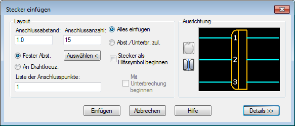

  1. Klicken Sie auf Registerkarte StromlaufplanGruppe Betriebsmittel einfügenDropdownliste Stecker einfügenStecker einfügen. Finden
  2. Geben Sie im Dialogfeld Stecker einfügen Folgendes an:
    Anschlussabstand:  1.0
    Anschlussanzahl:  15
    Fester Abstand
    Liste der Anschlüsse:  1
    Alles einfügen
  3. Klicken Sie auf die Schaltfläche Umdrehen, um den Stecker um seine Längsachse zu drehen.
    Die Vorschau sollte etwa der folgenden Abbildung entsprechen.
  4. Klicken Sie auf Einfügen.
