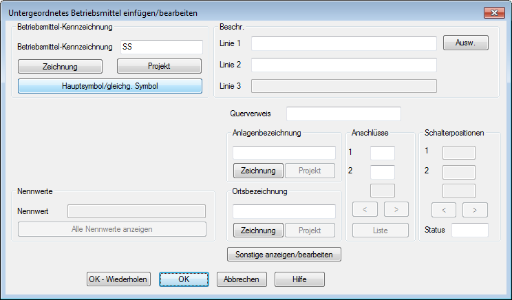

Einfügen eines untergeordneten Kontakts
  1. Vergrößern Sie den leeren Stromlaufplan-Strompfad am Strompfad 410.
  2. Drücken Sie F9, um FANG zu aktivieren.
  3. Klicken Sie auf Registerkarte StromlaufplanGruppe Betriebsmittel einfügenDropdown-Liste Betriebsmittel einfügenSymbolmenü. Finden
  4. Klicken Sie im Dialogfeld Betriebsmittel einfügen: Symbole für JIC-Stromlaufplan auf Wahlschalter.
  5. Klicken Sie im Dialogfeld JIC: Wahlschalter auf 2.+ Öffnerkontakt.
  6. Geben Sie bei den Eingabeaufforderungen Folgendes ein:
    Einfügepunkt angeben: 
    Positionieren Sie den Wahlschalter am Strompfad 410 in der Nähe der linken Seite des Stromlaufplans, und klicken Sie (1).
  7. Klicken Sie im Dialogfeld Untergeordnetes Betriebsmittel einfügen/bearbeiten auf OK.

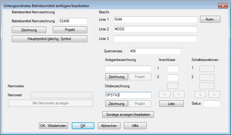

  4. Klicken Sie im Dialogfeld Untergeordnetes Betriebsmittel einfügen/bearbeiten im Abschnitt Betriebsmittel-Kennzeichnung auf Hauptsymbol/gleichgeordnetes Symbol.
  5. Geben Sie bei den Eingabeaufforderungen Folgendes ein:
    Betriebsmittel wählen:
    Wählen Sie den unteren gleichgeordneten Kontakt (3) des vorhandenen Schalters am Strompfad 408.
    AutoCAD Electrical liest den gleichgeordneten Kontakt und überträgt die entsprechende Beschriftung auf den neuen Schalterkontakt.
  6. Klicken Sie im Dialogfeld Untergeordnetes Betriebsmittel einfügen/bearbeiten auf OK.
    Die Informationen des gleichgeordneten Kontakts werden in der Zeichnung angezeigt.
