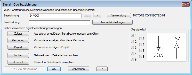

  4. Geben Sie im Dialogfeld Signal - Quellbezeichnung Folgendes an:
    Bezeichnung:  24 VDC
    Signalpfeilstil:  1
    AutoCAD Electrical unterstützt eine Beschreibungszeile für einen Quellpfeil. Diese Beschreibung kann auf den zugehörigen Zielpfeil übertragen werden. Sie können einige Standard-Beschreibungszeilen definieren, damit Sie sie nicht jedes Mal neu eingeben müssen, wenn Sie sie benötigen. AutoCAD Electrical sucht nach einer Datei namens WDSRCDST.WDD. Dabei handelt es sich um eine einfache Textdatei; jede Zeile der Datei wird als einzelne Beschreibung gelesen. Wenn diese Datei vorhanden ist, steht in den Dialogfeldern Signal - Quellbezeichnung und Zielbezeichnung einfügen die Schaltfläche Standards zur Verfügung.
  5. Klicken Sie auf OK.
  6. Klicken Sie im Dialogfeld Quellsignalpfeile/Zielsignalpfeile auf Nein.
    Anmerkung: Bei Auswahl von Nein werden die Signalpfeile in die nächste Zeichnung eingefügt. Bei Auswahl von OK werden die Signalpfeile in die aktuelle Zeichnung eingefügt.
