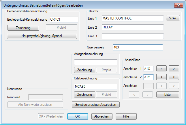

    Das Dialogfeld Untergeordnetes Betriebsmittel einfügen/bearbeiten wird angezeigt. Beachten Sie, dass AutoCAD Electrical nicht automatisch eine Betriebsmittel-Kennzeichnung für den Relaiskontakt zuweist; im Bearbeitungsfeld steht nur die allgemeine Kennzeichnung "CR". Legen Sie die Betriebsmittel-Kennzeichnung für den Relaiskontakt fest. Ein Relaiskontakt ist ein untergeordnetes Betriebsmittel, das über eine Verknüpfung zu einer übergeordneten Relaisspule in einer Zeichnung im aktiven Projekt verfügen muss. Das untergeordnete Betriebsmittel erhält denselben Betriebsmittel-Namen wie die übergeordnete Relaisspule.
    Weisen Sie die Betriebsmittel-Kennzeichnung zu, indem Sie auf Hauptsymbol/gleichg. Symbol klicken und das übergeordnete Betriebsmittel in der Zeichnung auswählen. Alternativ können Sie auch auf Zeichnung bzw. Projekt klicken und das Betriebsmittel in einer Liste von Betriebsmitteln mit demselben Gerätegruppennamen auswählen.

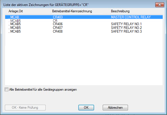

  5. Klicken Sie im Dialogfeld Untergeordnetes Betriebsmittel einfügen/bearbeiten im Abschnitt Betriebsmittel-Kennzeichnung auf Zeichnung.
  6. Wählen Sie im Dialogfeld Liste der aktiven Zeichnungen für GERÄTEGRUPPE="CR" Folgendes aus:
    MCAB5 CR403 MASTER CONTROL RELAY
  7. Klicken Sie auf OK.
    Die Werte des übergeordneten Betriebsmittels werden sofort auf den Kontakt übertragen.
  8. Vergewissern Sie sich, dass im Dialogfeld Untergeordnetes Betriebsmittel einfügen/bearbeiten die folgenden Optionen angegeben sind:
    Betriebsmittel-Kennzeichnung:  CR403
    Beschreibung: Zeile 1:  MASTER-STEUERUNG
    Beschreibung: Zeile 2:  RELAIS
    Querverweis:  403
    Ortsbezeichnung:  MCAB5
    Anschlüsse: Anschluss 1:  A1X
    Anschlüsse: Anschluss 2:  A1Y
  9. Klicken Sie im Dialogfeld Untergeordnetes Betriebsmittel einfügen/bearbeiten auf OK.
    Das untergeordnete Betriebsmittel wird eingefügt. Es wird ein Querverweis in Echtzeit erstellt. Die Spule wird mit der Strompfadnummer des neuen untergeordneten Kontakts als Beschriftung versehen. Auf die gleiche Weise wird der untergeordnete Kontakt mit der Strompfadposition der übergeordneten Spule beschriftet.
