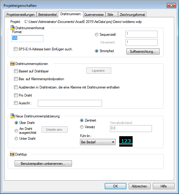

Verwenden Sie das Dialogfeld Projekteigenschaften, um beim Erstellen eines Projekts die Einstellungen zu definieren. Verwenden Sie Einstellungen dann für neue Zeichnungen oder als Einstellungen, die einem Projekt hinzugefügt werden. Im Dialogfeld Projekteigenschaften weisen Symbole darauf hin, ob sich die Einstellungen auf Projekteinstellungen oder Zeichnungsvorgaben beziehen.
Eigenschaften, die in der Projektdatei als Zeichnungsvorgaben gespeichert sind. Diese Eigenschaften verfügen über entsprechende Zeichnungseigenschaften, die die Funktionalität steuern.
Eigenschaften, die in der Projektdatei als Projekteinstellungen gespeichert sind. Diese Eigenschaften verfügen über keine entsprechenden Zeichnungseigenschaften und steuern die Funktionalität im gesamten Projekt.
Verwenden Sie das Dialogfeld Zeichnungseinstellungen, um die Einstellungen für eine neue oder ausgewählte Zeichnung festzulegen. Diese Einstellungen überschreiben die Projekteinstellungen, die im Dialogfeld Projekteigenschaften festgelegt sind. Wenn die Zeichnung Teil eines Projekts ist, wird der Projektname im Dialogfeld angezeigt. Andernfalls wird Text angezeigt, der darauf hinweist, dass die Zeichnung nicht Teil eines Projekts ist und dass Bearbeitungsfelder für die Zeichnung, die in der WDP-Datei gespeichert sind, deaktiviert sind.
Mit dem Dialogfeld Projekteigenschaften oder Zeichnungseigenschaften können Sie Einstellungen für Projekt- oder Zeichnungsvorgaben, Betriebsmittel, Drahtnummern, Querverweise, Stile und das Zeichnungsformat festlegen. Im folgenden Abschnitt wird ein Überblick über die verfügbaren Optionen aller Registerkarten gegeben.

Drahtnummern
Auf dieser Registerkarte haben Sie die folgenden Möglichkeiten:
- Festlegen des Drahtnummernformats.
- Umschalten zwischen Sequenz- und Strompfad-basierten Drahtnummern.
- Festlegen der Drahtnummernoptionen, z. B. ausgeblendete Nummern, ausgeschlossene Nummern oder Anzeigen von Nummern pro Draht.
- Festlegen von Optionen für Drahtnummernlayer.
- Definieren der Drahtnummernplatzierung: oberhalb, unterhalb oder am Draht ausgerichtet.
- Definieren von Drahtnummerführungen.
