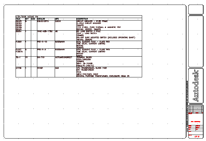

Stückliste in Tabellenform in die Zeichnung einfügen
  1. Während der Stücklistenbericht im Dialogfeld angezeigt wird, klicken Sie auf In Zeichnung einfügen.
  2. Wählen Sie im Dialogfeld Tabellenerzeugung einrichten Folgendes:
    Spaltenbeschriftung:  Spaltenbeschriftungen einfügen
    Titel:  Zeit/Datum einfügen
    Spaltenbreite:  Automatisch berechnen
    Klicken Sie auf OK.
    Anmerkung: Die Grenzen der Stücklistentabelle werden in temporären Grafiken angezeigt. Drücken Sie Z, um auszuzoomen, oder R, um zur Echtzeitanzeige und ggf. in den Zoom-Modus zu wechseln.
  3. Der Tabellenumriss wird mit der Cursorbewegung verschoben. Klicken Sie, um die Tabelle an der gewünschten Stelle zu positionieren. Die Stücklistentabelle wird dort erstellt, wo Sie sie platziert haben.
  4. Klicken Sie im Berichts-Generator auf Schließen.
