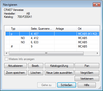

  6. Klicken Sie auf eine beliebige Stelle der Relaisspule CR407.
    Im Dialogfeld Navigieren werden alle Instanzen von CR407 angezeigt.

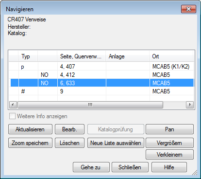

  7. Wählen Sie den Querverweis auf Seite 6 aus.
  8. Klicken Sie auf Gehe zu.
    Das Programm navigiert zu der auf Seite 6 angegebenen Instanz von CR407 und zeigt diese in der Zeichnung neben dem Dialogfeld Navigieren an.
