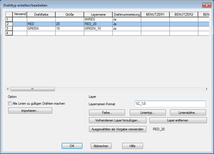

  1. Klicken Sie auf Registerkarte StromlaufplanGruppe Drähte/Drahtnummern bearbeitenDrahttyp erstellen/bearbeiten. Finden
  2. Geben Sie im Dialogfeld Drahttyp erstellen/bearbeiten Folgendes an:
    Drahtfarbe:  ROT
    Größe:  20
    Der Layername wird automatisch erzeugt. Der Drahtlayer, den Sie erstellen, erhält den Namen RED_20.
  3. Klicken Sie auf Farbe.
  4. Wählen Sie im Dialogfeld Farbe wählen Rot, und klicken Sie auf OK.
  5. Klicken Sie auf Linientyp.
  6. Wählen Sie im Dialogfeld Linientyp wählen die Option Fortlaufend, und klicken Sie auf OK.
  7. Geben Sie im Dialogfeld Drahttyp erstellen/bearbeiten Folgendes an:
    Drahtfarbe:  GRÜN
    Größe:  10
    Farbe:  GRÜN
    Linientyp:  Verdeckt2
    Anmerkung: Wenn HIDDEN2 nicht verfügbar ist, klicken Sie auf Laden. Wählen Sie den Typ aus der Liste der Linientypen im Dialogfeld Linientypen laden oder neu laden.
  8. Wählen Sie im Raster RED_20, und klicken Sie auf Ausgewählten als Vorgabe verwenden.
  9. Klicken Sie auf OK.
