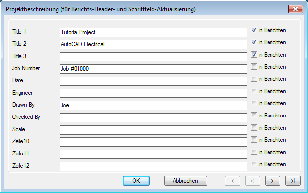

Anpassen der Projektbeschreibungsbeschriftungen
Definieren Sie die Beschriftungen für die Projektbeschreibungszeilen, die in Dialogfeldern angezeigt werden.
Die Dialogfelder für das Schriftfeld und Projektbeschreibungen in AutoCAD Electrical zeigen allgemeine Beschriftungen wie z. B. "LINE1", "LINE2" usw. an. Sie können diese Beschriftungen ändern, sodass sie der Verknüpfung mit dem Schriftfeld entsprechen. Beispiel: Sie haben den AutoCAD Electrical-Datenwert "LINE4" mit dem Attribut "JOB#" im Schriftfeld verknüpft. Wenn in AutoCAD Electrical ein schriftfeldbezogenes Dialogfeld angezeigt wird, soll natürlich nicht "LINE4" angezeigt werden, sondern "Auftragsnummer". Eine Textdatei mit der Erweiterung WDL definiert die benutzerdefinierten Beschriftungen.

  3. Speichern Sie die Datei als AEGS_WDTITLE.WDL im Projektordner Benutzer\{Benutzername}\Dokumente\Acade {Version}\Aedata\Proj\Aegs.
  4. Wechseln Sie zu AutoCAD Electrical.
  5. Klicken Sie auf Registerkarte ProjektGruppe ProjektwerkzeugeManager. Finden
  6. Wenn AEGS nicht das aktive Projekt ist, klicken Sie im Projekt-Manager mit der rechten Maustaste auf AEGS, und wählen Sie Aktivieren.
  7. Klicken Sie im Projekt-Manager mit der rechten Maustaste auf den Projektnamen, und wählen Sie Beschreibungen.
    Die Beschriftungen entsprechen den Werten in der WDL-Datei.
