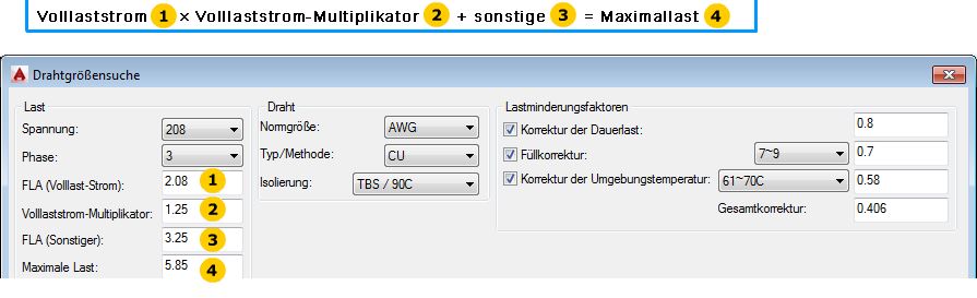

FLA (Volllaststrom) |
Legt den Volllaststrom für die Drahtleitungen fest. |
FLA-Multiplikator |
Legt den Wert fest, der mit dem Volllaststromwert multipliziert wird, um die Maximallast für die Drahtleitungen zu berechnen. |
Anderen |
Legt den Stromwert aller zusätzlichen Lasten fest, die mit dem Hauptmotor bzw. der Hauptlast kombiniert und über die Leitungen dieses gemeinsamen Schaltkreiszweigs eingespeist werden sollen. Der Wert wird dem Produkt der Multiplikation von Volllaststrom und Volllaststrom-Multiplikator hinzugefügt. |
Maximale Last |
Zeigt die berechnete Maximallast für die Leitungen an. Basiert auf dem Wert FLA (Sonstiger), der dem Produkt aus Volllaststrom (FLA) und Volllaststrom-Multiplikator hinzugefügt wird. |

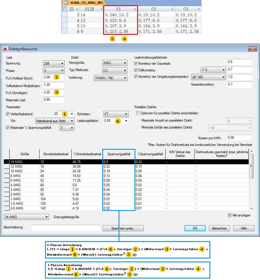

Verlaufsabstand |
Gibt an, ob die Länge des Drahtverlaufs bei der Berechnung des Spannungsabfalls berücksichtigt werden soll. Wenn die Option Verlaufsabstand aktiviert ist, wird der Abstand festgelegt. |
Einheiten |
Wenn die Option Verlaufsabstand aktiviert ist, werden die Abstandseinheiten festgelegt. |
Via |
Wenn der Verlaufsabstand aktiviert ist, wird der Typ des Kabelkanals bzw. der Kabeltrasse festgelegt, der sich auf die Berechnung des Spannungsabfalls auswirkt. Die verfügbaren Typen werden aus der Datenbankdatei der elektrischen Normen extrahiert. |
Leistungsfaktor |
Wenn die Option Verlaufsabstand aktiviert ist, wird der Leistungsfaktorwert festgelegt, der zum Berechnen des Spannungsabfalls verwendet wird. |
Maximaler % Spannungsabfall |
Gibt an, ob ein Grenzwert für den maximalen Spannungsabfall in Prozent dafür festgelegt wird, welche Drahtgrößen geeignet sind. Wenn die Option Maximaler % Spannungsabfall aktiviert ist, wird der zulässige maximale Prozentsatz des Spannungsabfalls für die Drahtlänge festgelegt. |

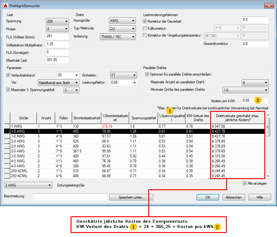

Legt die Kosten pro Kilowattstunde fest, die für die Berechnungen des Drahtverlusts verwendet werden.

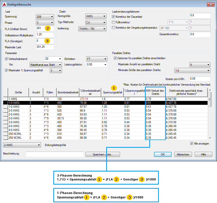

Spannungsabfall |
Der berechnete Spannungsabfall von einem Ende des Stromverlaufs zum anderen. Der Wert kann nur berechnet werden, wenn die Leiterlänge definiert ist. |
%Spannungsabfall |
Der Spannungsabfallwert geteilt durch die angelegte Spannung multipliziert mit 100. |
KW-Verlust des Drahts |
Wird aus Spannungsabfall und Volllaststrom (FLA) berechnet. |
Drahtverluste geschätzt (max. jährliche Kosten) |
Die maximalen Kosten für Drahtverluste bei ständiger Verwendung unter Nennlast. |
