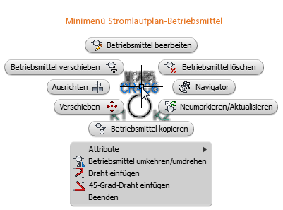

Das Markierungsmenü ist ein Radialkontextmenü.

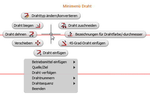

Für AutoCAD Electrical-Objekte wird das lineare Kontextmenü durch das Markierungsmenü ersetzt. Wie bei Kontextmenüs enthält das Markierungsmenü Befehle speziell für die Cursorposition oder für ausgewählte Objekte.
Für die Auswahl gibt es die folgenden beiden grundlegenden Methoden (oder Modi):
- Menümodus - klicken Sie im Zeichnungsfenster mit der rechten Maustaste auf ein AutoCAD Electrical-Objekt. Menüelemente werden um den Cursor angezeigt. Um das Markierungsmenü zu schließen, klicken Sie erneut in die Mitte des Menüs. Drücken Sie nicht die ESC-Taste, da dadurch ein ausgeführter Befehl abgebrochen werden könnte.

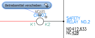

- Markierungsmodus (auch als Gestennutzung bezeichnet) - Halten Sie die rechte Maustaste gedrückt, und ziehen Sie den Cursor in Richtung des gewünschten Menüelements. Die Cursorspur wird angezeigt. Lassen Sie die Maustaste los, um den Befehl auszuwählen und auszuführen, welcher der Bewegungsrichtung des Cursors entspricht.
