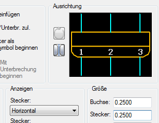

  5. Wählen Sie im Menü für die Steckeranzeige die Option Horizontal.
    Die Anzeige im Dialogfeld wird nun horizontal ausgerichtet.
