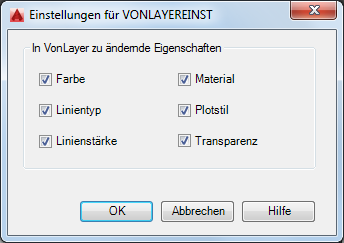

Dialogfeld VonLayer-Einstellungen
Ändert die Eigenschaftenüberschreibungen von ausgewählten Objekten und eingefügten Blöcken auf ungesperrten Layern für Farbe, Linientyp, Linienstärke, Material, Plotstil und Transparenz in VonLayer.
Liste der Optionen
Die folgenden Optionen sind verfügbar:
Farbe
Ändert die Farbe von ausgewählten Objekten in VonLayer. (SETBYLAYERMODE=1)
Linientyp
Ändert den Linientyp von ausgewählten Objekten in VonLayer. (SETBYLAYERMODE=2)
Linienstärke
Ändert die Linienstärke von ausgewählten Objekten in VonLayer. (SETBYLAYERMODE=4)
Material (in AutoCAD LT nicht verfügbar)
Ändert das Material von ausgewählten Objekten in VonLayer. (SETBYLAYERMODE=8)
Plotstil
Ändert den Plotstil von ausgewählten Objekten in VonLayer. Diese Option steht nur Zeichnungen mit benannten Plotstilen zur Verfügung. (SETBYLAYERMODE=16)
Transparenz
Ändert den Transparenzwert ausgewählter Objekte in VonLayer. (SETBYLAYERMODE=128)
