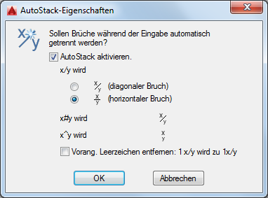

Dialogfeld AutoStack-Eigenschaften
Legt die Vorgaben für das automatische Übereinanderanordnen von Zeichen fest.
Liste der Optionen
Die folgenden Optionen sind verfügbar:
AutoStack aktivieren
Vor und hinter den Zeichen ^, / und # eingegebene numerische Zeichen werden automatisch übereinander angeordnet. Wenn Sie beispielsweise 1#3 und anschließend ein gültiges Sonderzeichen oder ein Leerzeichen eingeben, wird der Text automatisch als diagonaler Bruch angeordnet.
Diagonaler Bruch
Der Schrägstrich (/) wird in einen diagonalen Bruch konvertiert, wenn AutoStack aktiviert ist.
Horizontaler Bruch
Der Schrägstrich (/) wird in einen horizontalen Bruch konvertiert, wenn AutoStack aktiviert ist.
Anmerkung: Unabhängig davon, ob AutoStack aktiviert ist oder nicht, wird die Raute stets in einen diagonalen Bruch umgewandelt und der Zirkumflex stets in einen Toleranzwert.
Vorang. Leerzeichen entfernen
Leerzeichen zwischen einer Ganzzahl und einem Bruch werden gelöscht.
