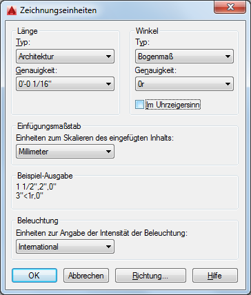

Dialogfeld Zeichnungseinheiten
Liste der Optionen
Die folgenden Optionen sind verfügbar:
Länge
Typ
Bestimmt das aktuelle Anzeigeformat für Maßeinheiten.

Genauigkeit
Gibt die Anzahl von Dezimalstellen oder die Bruchgröße an, die für Linearbemaßungen angezeigt werden.
Winkel
Bestimmt das aktuelle Winkelformat und die Genauigkeit für den aktuellen Winkel.

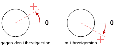

Im Uhrzeigersinn
Steuert, ob ein positiver Winkel im Uhrzeigersinn oder gegen den Uhrzeigersinn gemessen wird.
Einfügungsmaßstab
Legt den Maßstab für Blöcke und Zeichnungen fest, die in die aktuelle Zeichnung eingefügt werden.
Wenn Sie einen Block oder eine Zeichnung einfügen, die mit anderen Einheiten als den in der aktuellen Zeichnung verwendeten erstellt wurde, wird die Differenz durch den Maßstabswert zum Einfügen korrigiert. Wenn Sie nicht möchten, dass der Block oder die Zeichnung skaliert wird, geben Sie Keine Einheit an.
Anmerkung: Wenn der Einfügungsmaßstab entweder im Quellblock oder in der Zielzeichnung auf Keine Einheit eingestellt ist, werden die Einstellungen Einheiten für Quellinhalt und Zielzeichnungseinheiten herangezogen, um das Skalierungsverhältnis zu ermitteln. Diese Einstellungen befinden sich im Dialogfeld Optionen, Registerkarte Benutzereinstellungen.
Beispiel-Ausgabe
Zeigt ein Beispiel zu den aktuellen Einstellungen für Einheiten und Winkel an.
Beleuchtung
Steuert die Maßeinheit für die Intensität der fotometrischen Lichtquellen in der aktuellen Zeichnung.
Anmerkung: Um photometrische Lichtquellen zu erstellen und zu verwenden, geben Sie eine andere Einheit als Allgemein an. Zusätzlich verwenden fotometrische Lichtquellen den Einfügungsmaßstab, um die beim Rendern verwendeten Einheiten festzulegen, sodass der Einfügungsmaßstab auf einen anderen Stil als Keine Einheit festgelegt werden sollte.
Richtung
Zeigt das Dialogfeld Richtungssteuerung an.
