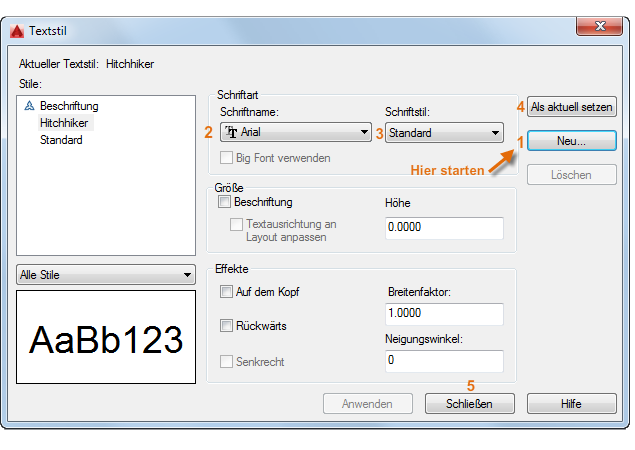

Erstellen von Textstilen

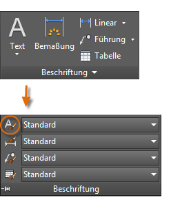

Wie bei vielen anderen Beschriftungsfunktionen stehen für mehrzeiligen Text zahlreiche Einstellungen zur Verfügung. Sie können diese Einstellungen mit dem Befehl STIL als Textstil speichern und dann auf diese Textstile zugreifen, indem Sie auf den Dropdown-Pfeil der Gruppe Beschriftung klicken. Der aktuelle Textstil wird oben in der Dropdown-Liste angezeigt.
Um einen neuen Textstil zu erstellen, klicken Sie auf das Steuerelement Textstil, wie in der Abbildung gezeigt.
Wenn Sie einen neuen Textstil erstellen, geben Sie zuerst einen Namen an und wählen dann eine Schrift und einen Schriftstil. Die Reihenfolge, in der Sie auf die Schaltflächen klicken sollten, wird in der folgenden Abbildung gezeigt:
Tipp: Speichern Sie alle neuen oder geänderten Textstile in Ihren Zeichnungsvorlagendateien. Dadurch sparen Sie viel Zeit, denn so sind die Textstile für alle neuen Zeichnungen verfügbar.

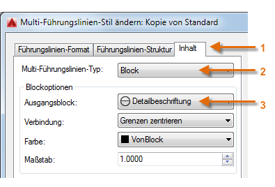

Erstellen von Multi-Führungslinienstilen
Sie können über die Dropdown-Liste in der erweiterten Gruppe Beschriftung oder durch Eingabe von MFÜHRUNGSSTIL im Befehlsfenster Ihre eigenen Multi-Führungslinienstile erstellen.
Zum Erstellen eines detaillierten Beschriftungsstils starten Sie beispielsweise den Befehl MFÜHRUNGSSTIL. Klicken Sie im Stilmanager für Multi-Führungslinien auf Neu, und wählen Sie einen beschreibenden Namen für den neuen Multi-Führungslinienstil. Klicken Sie auf die Registerkarte Inhalt, wählen Sie Block und anschließend Detailbeschriftung, wie in der Abbildung gezeigt.
Anmerkung: Wie bei Textstilen sollten Sie die Multi-Führungslinienstile nach dem Erstellen in Ihren Zeichnungsvorlagendateien speichern.
