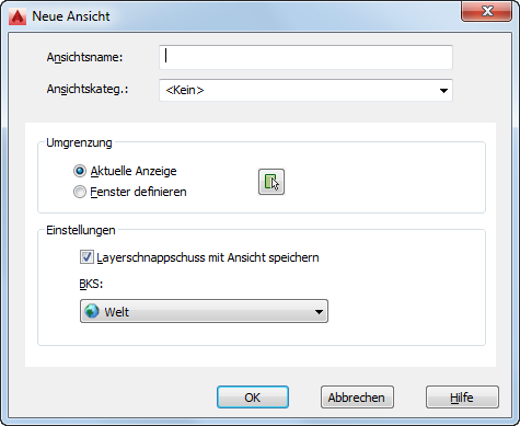

Dialogfeld Neue Ansicht
Erstellt eine benannte Ansicht.
Liste der Optionen
Die folgenden Optionen sind verfügbar:
Ansichtsname
Bestimmt den Namen der Ansicht.
Ansichtskateg.
Gibt eine Kategorie für die benannte Ansicht an.
Umgrenzung
Definiert den Bereich der Zeichnung, der der benannten Ansicht zugeordnet ist.
Aktuelle Anzeige
Verwendet die aktuelle Anzeige als neue Ansicht.
Fenster definieren
Verwendet ein Fenster als aktuelle Anzeige, das Sie im Zeichenbereich durch zwei gegenüberliegende Ecken definieren können.
Schaltfläche Ansichtsfenster definieren
Schließt vorübergehend die Dialogfelder Neue Ansicht und Ansichts-Manager, sodass Sie die gegenüberliegenden Ecken für das Fenster der neuen Ansicht mit dem Zeigegerät festlegen können.
Einstellungen
Enthält Optionen zur Speicherung von Einstellungen zusammen mit der benannte Ansicht.
Layerschnappschuss mit Ansicht speichern
Speichert die aktuellen Layer-Sichtbarkeitseinstellungen zusammen mit der neuen benannten Ansicht.
BKS
Nur für Modell- und Layoutansichten: Legt fest, welches BKS mit der neuen Ansicht gespeichert wird.
