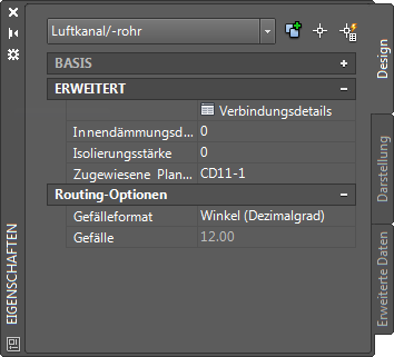

Erweiterte Eigenschaften (einschließlich Eigenschaften von Flexrohren)
Anmerkung: In der folgenden Tabelle steht vor den Eigenschaften für Flanschverbindungen ein Sternchen (*). Vor Eigenschaften, die sich auf Abzweige beziehen, stehen zwei Sternchen (**). Vor Eigenschaften, die sich auf Flexrohre beziehen, stehen drei Sternchen (***). Diese Eigenschaften sind nur verfügbar, wenn Sie das entsprechende Objekt hinzufügen.
Eigenschaft Beschreibung
Verbindungsdetails
Klicken Sie auf , um das Arbeitsblatt Verbindungsdetails anzuzeigen.
Anmerkung: Weitere Informationen finden Sie unter "Luftkanal/-rohr-Verbinder".
Innendämmungsdicke
Gibt die Innendämmungsdicke des aktuellen Luftkanal/-rohr-Segments an.
Isolierungsstärke
Gibt die Isolierungsstärke des aktuellen Luftkanal/-rohr-Segments an.
** Abzweigposition
Klicken Sie auf , um das Dialogfeld Abzweigposition zu öffnen.
Anmerkung: Weitere Informationen finden Sie unter "Ändern der Abzweigposition eines Luftkanal/-rohr-Formstücks".
***Zugeordnete Planungs-ID Gibt die Planungs-ID des für die Luftkanal/-rohr-Fertigung verwendeten Luftkanal/-rohr-Segments und -Formstücks an.
**Leitbleche
Aktiviert oder deaktiviert Leitbleche.
Routing Beschreibung
*Gefälleformat
Zeigt das aktuelle Gefälleformat (nicht bearbeitbar) an.
*Gefälle
Gibt den Gefällewert des aktuellen Luftkanal/-rohr-Segments (nicht bearbeitbar) an.
