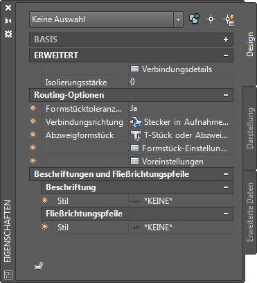

Eigenschaften auf der Registerkarte Design der Eigenschaftenpalette, die zum Hinzufügen von Rohrobjekten verwendet werden
Die Registerkarte Design ist in zwei Kategorien unterteilt: Basis und Erweitert.
Die Anzeige der erweiterten Eigenschaften ist standardmäßig reduziert. Klicken Sie zum Anzeigen der erweiterten Eigenschaften auf (Abwärtspfeil).
Erweiterte Anzeige der erweiterten Eigenschaften
Eigenschaften | Aktion | Auswahlmöglichkeiten |
Verbindungsdetails |
Klicken Sie auf |
Isolierungsstärke |
Geben Sie die Isolierungsstärke für das Rohrsegment ein. |
0 (Standardeinstellung) |
**Grafik (1 Linie, 2 Linien) |
Wählen Sie das gewünschte Muster für das flexible Rohr. Weitere Informationen finden Sie unter "Zeichnen einer Strecke aus flexiblen Rohren". |
**Abstand |
Geben Sie einen Wert für Abstand ein. Weitere Informationen finden Sie unter "Zeichnen einer Strecke aus flexiblen Rohren". |
Routing-Optionen | Aktion | Auswahlmöglichkeiten |
*Formstücktoleranz verwenden |
Wählen Sie Ja, um die Abschrägung auf Verbindungen zu aktivieren, für die ein Toleranzwinkel im Inhalt angegeben ist. Diese Eigenschaft steuert die Toleranz für die Aufnahmestück-Formstückverbindung. Tipp: Die Winkeltoleranz wird gleichmäßig zwischen Aufnahmestückverbindern auf einem Formstück verteilt, das Rohrsysteme mit Gefälle unterstützt. Der Wert kann jedoch den gespeicherten Wert für die Winkeltoleranz auf dem Bauteil nicht überschreiten. Weitere Informationen finden Sie unter "Winkeltoleranz ó Formstücktoleranz".
Anmerkung: Wenn die Winkeltoleranz nicht unterstützt wird, ignoriert die Software die Einstellung Ja.
*Verbindungsrichtung |
Wählen Sie die Ausrichtung der Formstücke während des Layouts. Durch diese Eigenschaft wird festgelegt, wie Stecker- und Aufnahmestück-Verbindungen beim Zeichnen von Rohren ausgerichtet werden. Wenn Sie beispielsweise Stecker in Aufnahmestück auswählen, wird der Steckerverbinder zuerst gezeichnet und anschließend der Aufnahmestückverbinder nach der Verbindung gezeichnet. Weitere Informationen finden Sie unter "Stecker/Aufnahmestück-Formstücke und Verbindungsrichtung". Tipp: Wenn Sie ein Rohr in Flussrichtung zeichnen, wählen Sie Stecker in Aufnahmestück. Wenn Sie in entgegengesetzter Flussrichtung zeichnen, wählen Sie Aufnahmestück zu Stecker.
*Abzweigformstück |
Wählen Sie eine Formstückkombination, die Sie beim Hinzufügen eines Abzweigs verwenden möchten. Wenn Sie eine Doppelformstück-Kombination (wie T-Stück oder Abzweig) auswählen, verwendet die Software das erste Formstück, und falls das nicht erfolgreich ist, wird das zweite Formstück verwendet. |
Formstück-Einstellungen |
Klicken Sie auf |
*Voreinstellungen |
Klicken Sie auf |
Beschriftungen | Aktion | Auswahlmöglichkeiten |
Stil |
Gibt den Beschriftungsstil für die Rohrstrecke an. |
Fließrichtungspfeile | Aktion | Auswahlmöglichkeiten |
Stil |
Wählen Sie den Strömungspfeilstil für die Rohrstrecke. |
