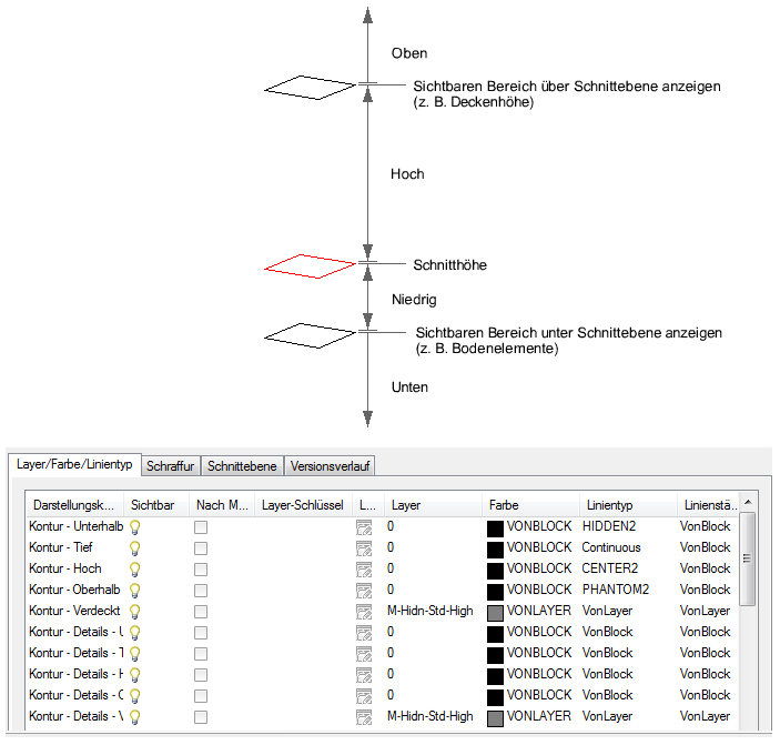

Die Schnittebene ist die Höhe, an der ein Objekt durchgeschnitten wird, um die Draufsicht zu erzeugen.

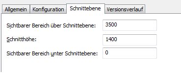

Beispiel der Registerkarte Schnittebene in der Darstellungsverwaltung
Die Werte, die Sie für Sichtbarer Bereich über Schnittebene und Sichtbarer Bereich unter Schnittebene eingeben, sind nicht relativ zur Schnitthöhe. Es handelt sich vielmehr um absolute Höhenwerte, die vom Ursprung des Weltkoordinatensystems (WKS) berechnet werden. Daher muss der für Sichtbarer Bereich über Schnittebene eingegebene Wert höher als der für Schnitthöhe eingegebene Wert sein. Ungültige Werte führen zu nicht korrekten Ergebnissen.
Objekte über diesem Bereich werden mit den Darstellungskomponenten Oberhalb angezeigt. In 1-Linien-Darstellungen ist dies beispielsweise die Komponente Einzelne Linie - Oberhalb. In Plandarstellungen sind dies die Komponenten Kontur - Oberhalb, Isolierung - Oberhalb und Richtungshinweis - Oberhalb.
Objekte auf oder unterhalb dieses Bereichs, aber oberhalb der Schnitthöhe, werden durch die Darstellungskomponenten Hoch angezeigt.
