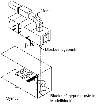

Um die korrekte Darstellung der Symbole beim Hinzufügen in einer Zeichnung zu gewährleisten, sollten Sie alle Geometrien des Symbols auf Layer 0 zeichnen, VONBLOCK für Farb- und Linientyp sowie VONLAYER für Linienstärke zuweisen. Der Einfügepunkt oder Basispunkt wird als Referenz zur Positionierung des Blocks beim Einfügen verwendet. Der Einfügepunkt für den Schemablock sollte dem Einfügepunkt des zugehörigen 3D-Modellblocks entsprechen. Wenn Sie ein MV-Bauteil in einer Zeichnung platzieren, sind alle zugeordneten Blöcke Bauteil eines Objekts. Daher ist ein gemeinsamer Einfügepunkt erforderlich.
Das Dienstprogramm für die Inhaltsblock-Erstellung fügt das Schemasymbol in einen Begrenzungsrahmen des 3D-Modells ein und platziert es in der Mitte dieses Rahmens. Der Begrenzungsrahmen verläuft um das gesamte 3D-Modell, damit die Positionen der Verbindungspunkte erhalten belieben. Zur Erleichterung der Identifizierung sollten Sie also eine Namenskonvention verwenden, welche die Bauteilgröße oder Bauteilfamilie wiedergibt, wenn Sie den Symbolblock speichern.
