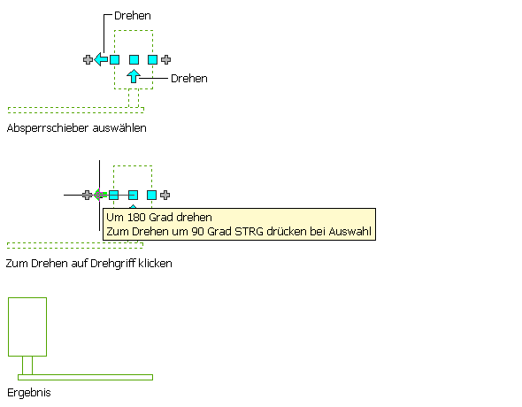

Sie können den pfeilförmigen (
) Drehgriff benutzen, um Lüftungs-Inline-Bauteile, Luftkanal/-rohr-Formstücke und Abzweige um 180 oder 90 Grad in der vom Griff angegebenen Richtung zu drehen.
Drehen einer Klappe um 180 Grad in der Draufsicht

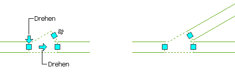

AutoCAD MEP zeigt Drehgriffe an allen Lüftungs-Inline-Bauteilen, Formstücken und Abzweigen mit Verbindern an gegenüberliegenden Enden an. Wenn es jedoch erforderlich ist, die Verbindung von Luftkanal/-rohr-Strecken zu bewahren, werden die verfügbaren Drehoptionen beschränkt oder die Griffe ausgeblendet. In folgender Abbildung können Sie beispielsweise das nicht verbundene Y-Formstück links auf mehrere Arten drehen, können aber das Y-Formstück rechts nicht drehen, da ein Abzweig damit verbunden ist.
Y-Formstück mit Drehgriffen und Y-Formstück ohne Drehgriffe
