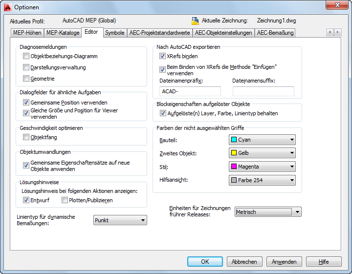

So steuern Sie die Anzeige von Lösungshinweissymbolen
  1. Klicken Sie auf Optionen.
  2. Klicken Sie im Dialogfeld Optionen auf die Registerkarte Editor.
  3. Aktivieren Sie unter Lösungshinweise die gewünschte(n) Option(en) für die Anzeige von Lösungshinweissymbolen.
    Wählen Sie die Option Entwurf, um Lösungshinweissymbole beim Arbeiten in einer Zeichnungsdatei anzuzeigen. Wählen Sie Plotten/Publizieren, um Lösungshinweissymbole beim Plotten oder Publizieren einer Zeichnungsdatei anzuzeigen.
    Anmerkung: Sie können die Anzeige von Lösungshinweissymbolen auch während des Entwerfens steuern, indem Sie auf Registerkarte Ansicht Gruppe MEP - Ansicht Lösungshinweise klicken .
