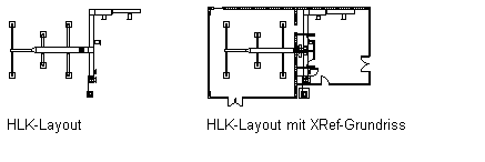

Wenn Sie eine AutoCAD MEP-Zeichnung erstellen, müssen Sie oft Ihr Layout mit einer Architekturzeichnung wie etwa Grundriss, Deckenplan oder AutoCAD MEP-Gebäudemodell verknüpfen.
Sie können mit einer Zeichnung beginnen, welche die Wände und andere räumliche Elemente enthält, die Sie benötigen, indem Sie ihr eine andere Zeichnung, eine sogenannte referenzierte Zeichnung oder XRef, zuordnen. XRefs sind Zeichnungen, die mit der aktuellen Zeichnung verbunden sind und in ihr angezeigt werden.
Wenn Sie eine Zeichnung öffnen, werden die ihr zugeordneten XRef-Zeichnungen neu geladen, sodass sich in den XRef-Zeichnungen vorgenommene Änderungen in Ihrer Gebäudesystemzeichnung widerspiegeln. Wenn Sie beispielsweise einen Architekturgrundriss als XRef zuordnen und der Architekt danach den Standort des Betriebsraums ändert, spiegeln sich die Änderungen am Grundriss des Architekten automatisch in Ihrer Gebäudesystemzeichnung wider, wenn Sie sie beim nächsten Mal öffnen. Sie können XRefs auch auf Anfrage neu laden und auf Kollisionen zwischen Gebäudesystemobjekten und tragenden Teilen prüfen, indem Sie Kollisionsermittlung auf Ihre Zeichnung anwenden.
