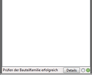

  1. Klicken Sie im Werkzeugkasten des Dienstprogramms für die Inhaltsblock-Erstellung auf (Prüfen).
    Wenn Sie diese Vorgänge erfolgreich abgeschlossen haben, wird das Bauteil validiert und die Statuszeile (unten im Bauteil-Browser) mit einer grün leuchtenden Ampel aktualisiert.
    Wenn das Modell Fehler aufweist, leuchtet die Ampel rot und ein Dialogfeld mit einer Liste der Fehler wird angezeigt. Prüfen Sie die Fehler, nehmen Sie die erforderlichen Änderungen vor und wiederholen Sie diesen Schritt, bis die Validierung erfolgreich ist.
    Anmerkung: Warnungen im Dialogfeld Bauteilfamilie - Prüfergebnisse bewirken nicht, dass das Bauteil ungültig ist.
