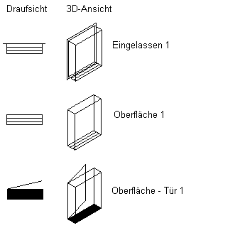

Beim Entwerfen eines Elektroplans (z. B. Strom- und Beleuchtungsplan) platzieren Sie Geräte und Schalttafeln an den geeigneten Positionen im Grundriss. AutocAD MEP bietet eine Bibliothek von Schalttafeln, z. B. eingelassene Schalttafeln und an der Oberfläche montierte Schalttafeln mit Tür, um die Pläne fertig zu stellen.
In der Regel können Sie in der Draufsicht Schalttafeln hinzufügen, um Werkpläne zu erstellen, Sie können die Bauteile aber auch in anderen Ansichten anzeigen. In der 3D-Ansicht eines Elektrosystems können Sie z. B. die tatsächliche Geometrie der Schalttafeln anzeigen, während sie in einer 2D-Draufsicht als Einliniensymbole dargestellt werden.
